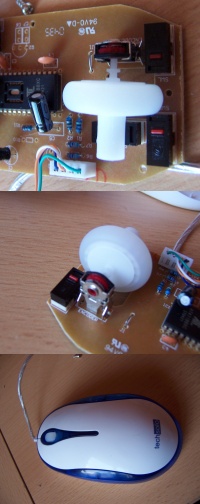

Ich möchte gerne einen dieser Drehtaster (ich weiß noch nicht mal, wie
die genau heißen :) ) an einen AVR basteln. Jetzt weiß ich nicht, wie
der heiß, noch wo ich ihn herbekomme ?
Drehtaster steht für : Eine Art "Taster" mit einem Rad dran. Mit dem
Taster soll erkannt werden, ob man das Rad nach links oder Rechts
dreht. Die Dinger funktionieren zudem noch in Stufen. Kurzes
allgemeines Beispiel : Das Mausrad.
Kurz gefragt : Ich möchte ein "Mausrad" an einen AVR basteln, und
weiß weder, wie das "Mausrad" eigentlich heißt, noch, wo ich es
herbekommen kann.

Es ist definitiv eine Maus mit Mausrad, ohne "Titten". Die Maus hab
ich erst kürzlich bei Pollin bestellt. Im Anhang ein Bild für alle
Ungläubigen ;).

Was meinst Du wohl, was das Teil ist, das auf der Achse des Scrollrades
sitzt?
Ein Taster ist das nicht. Sondern ein Drehimpulsgeber, wenn auch
einer, der ohne Lichtschranken arbeitet.
Der Taster sitzt auf der gegenüberliegenden Seite des Scrollrades, an
der Stelle, wo die Achse deutlich dicker ist.

Ist schon klar. Da es Drehimpulsgeber wie im Bild ja leider nicht bei
Reichelt gibt (wo ich demnächst nämlich bestellen werde), werde ich auf
oben beschriebene 2-Taster-Alternative zurückgreifen. Danke für alle
Antworten.
