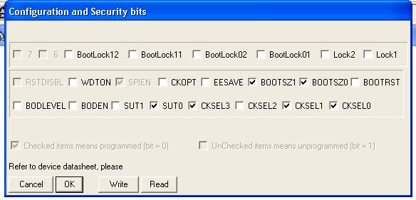

ich bin etwas verunsichert, ich möchte meinen Atmega8 von 1 auf 8MHz
internen Takt umstellen. Soweit wie ich gelesen habe muss ich die CKSEL
0100 setzen. Da das bei Ponyprog invertiert funktioniert ? (hab ich
gelesen) müsste ich also bei:
CKSEL0  Haken
CKSEL1  Haken
CKSEL2  kein Haken
CKSEL3  Haken
Zur Sicherheit hab ich nochmal 2 Bilder eingefügt.
Ist das so richtig?
Ich dachte ich frag lieber nochmal, bevor ich den Atmega kaputt mache.
