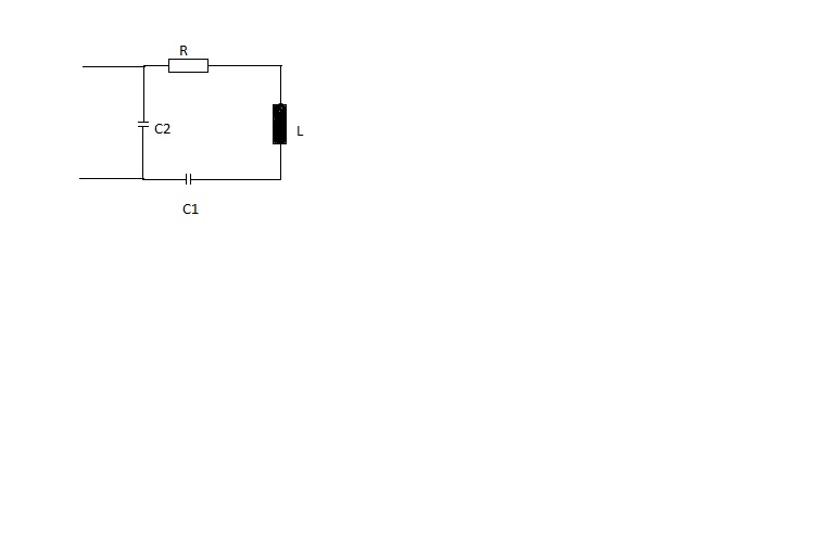

Hallo
Wer kann mir beim Berechnen der Schaltung behilflich sein.
Ich komme einfach nicht weiter. C1 ausrechnen ist noch kein Problem.
Nur nach C1 komme ich nicht weiter
Folgende Werte sind gegeben.
R=3K Ohm
XC1=-2K Ohm
ZE=RE=10K Ohm
Omega=10^5
Gesucht ist XL,XC2,L,C1 und C2
MFG Christoph
Gast #2090370
Da der Eingang rein ohmsch (10k) aussehen soll und der Strom durch C2
der Eingangsspannung um 90° vorauseilt, muß der Strom durch R zwei
Komponenten haben, wobei die eine den vorauseilenden Strom durch C2
gerade kompensiert und die andere den 10k Eingangswiderstand macht.
Gast #2090605
Ich habe L=65,8mH und C2=1,53nF heraus, aber mein Rechengang ist kaum
vorzeigbar.
Ich habe die Knoten- und Maschenregel genutzt und eine Diff.-Gleichung
aufgestellt, dann harmonischer Ansatz und schließlich zwei Gleichungen
aufgestellt, die den 10k Eingangswiderstand und den verschwindenden
Phasenwinkel zwischen Eingangsspannung und Eingangstrom ausdrücken.
Dieses unlineare Gleichungssytem aus zwei Gleichungen habe ich dann
mittels Einsetzverfahren gelöst. Mit der komplexen Schreibweise der
Ingenieure kommt man wohl schneller zum Ziel...
#2090670
Die sinnvolle Lösung ging doch etwas anders.
R=3K Ohm
XC1=-2K Ohm
ZE=RE=10K Ohm
Omega=10^5
Schaltung: (R+L+C1)||C2
Xc1 = -1/(wC1)
C1 = -1/(wXc1)
C1 = 5nF
Reihenschaltung R und L und C1
Zrl = R +jwL +1/(jwC1)
Yrl = 1/Zrl
Yrl = 1/(R+j(wL-1/(wC1))
Konjugiert komplexe Erweiterung von Nenner und Zähler.
Yrl = (R-j(wL-1/(wC1)))/(R^2+(wL-1/(wC1))^2)
Yrl = R/(R^2+(wL-1/(wC1))^2) -j(wL-1/(wC1))/(R^2+(wL-1/(wC1))^2)
Ye = Yrl +Yc2
Ye = R/(R^2+(wL-1/(wC1))^2) -j(wL-1/(wC1))/(R^2+(wL-1/(wC1))^2) +jwC2
Ye = R/(R^2+(wL-1/(wC1))^2) + j*(wC2-(wL-1/(wC1))/(R^2+(wL-1/(wC1))^2))
Da Ze rein reell ist, muss auch Ye rein reell sein.
Daraus folgt die 1. Bedingung
wC2-(wL-1/(wC1))/(R^2+(wL-1/(wC1))^2) = 0
wC2 = (wL-1/(wC1))/(R^2+(wL-1/(wC1))^2)
C2 = 1/w * (wL-1/(wC1))/(R^2+(wL-1/(wC1))^2)
2. Bedingung
Ye = 1/Re = 0,1mS
R/(R^2+(wL-1/(wC1))^2) = 1/Re
RRe = R^2+(wL-1/(wC1))^2
wL -1/(wC1) = sqrt(RRe-R^2)
wL = (1/(wC1) + sqrt(RRe-R^2)
wL = 6.58258D+03
L =  0,0658258H
L und C1 in obige Formel für C2 einsetzen.
C2 = 1,52753nF
Xc2 = -1/(wC2)
Xc2 = -6,54654kOhm
Gast #2090683
> hat keiner eine Formel zur hand. Stehe momentan total auf dem Schlauch
Sagt dir komplexe Rechnung etwas? Berechne den komplexen
Eingangswiderstand RE (Reihenschaltung aus R, L, und C1 und dazu C2 in
Reihe).
Dann setze Im(RE) = 0 und Re(RE) = 10 kOhm.
Gast #2090783
Ich habe es so wie im Anhang gemacht.
Der Schreibaufwand beim Lösen des Gleichungssystems hält sich in
Grenzen, wenn man geeignet substituiert, also beispielsweise
a = wL-1/w/C1
schreibt und dann nach "a" auflöst.
