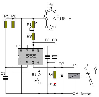

Ok ich fasse mich kurz:
Ich habe diese Schaltung im Internet gefunden und nachgebaut. Diese
Timerschaltung soll so funktionieren: Wenn man den Taster Sx betätigt,
zieht das Relais sofort an und nach einer durch den Poti P1 bestimmten
Zeit soll das Relais abfallen. Den Taster Sx soll man nur einmal
betätigern und dann wieder loslassen, da sich das Relais "selbst
versorgt". Das heisst wenn die Zeit abgelaufen ist, fällt das Relais ab
und trennt den Rest vom Versorgungsnetz.
So und hier mein Problem: wenn ich den Taster Sx loslasse, fallt das
Relais sofort ab und ich weiss nicht warum. Wenn ich den Taster aber
gedrückt lasse, funktioniert alles wie es soll: Das Relais fällt nach
der eingestellten Zeit ab.
Wieso macht es das? Es sollte doch logischerweise den Ganzen Rest
versorgen.
Ich habe alles richtig gepolt und alle Lötstellen kontrolliert.
Mfg Dominik
P.s.: Werte spielen dabei glaub ich keine Rolle.
Gast #2091561
Fein.
Hast du auch deren Beschreibung gelesen ?
>  Diese Timerschaltung soll so funktionieren...
Und wozu ist dann S1 ?
> Wieso macht es das?
Falsche Schaltung, bzw. du hast falsch den Sx drangefummelt,
die Leitungen dort sehen nicht original aus, du erwartest
wohl daß man sich die fehlenden Stücke denkt, und glaubst
der Relaiskontakt und K1 treten irgendwie telepatisch in
Kontakt.
Richtig ist: Wenn bei dauergedrücktem Sx gleich das Relais
anzieht und dann nach einiger Zeit abfällt, sollte eine
Parallelschaltung eines Relaiskontaktes zu Sx zu einer
Selbsterhaltung führen.
OP #2091730
Ja das hab ich ja im ersten Beitrag hingeschrieben
S1 ist zum Reseten ---> brauch ich nicht!
> Kontakt.
Ich habe den schaltplan nicht gezeichnet....und wie gesagt, wenn man
logisch nachdenkt dann sollte die Schaltung funzen. Das Relais zieht
an(kann man hören), und sollte Sx ersetzen tut er aber nicht. Ausserdem:
K1 und deren Kontakte treten nicht telepathisch in Kontakt -> um den
Schaltplan zu vereinfachen wurde es einfach nur nach oben verschoben.
Der fehlende Anschluss ist einfach nur schlecht gezeichnet.
Is es ja!
Mfg Dominik
#2092005
Dann messe mal K1 im eingeschalteten Zustand des Relais nach, ob der
überhaupt Durchgang hat. Diese Symptome können nur zustande kommen, wenn
K1 nicht schließt (Vielleicht hast Du einen Ruhekontakt statt
Arbeitskontakt genommen).
OP #2092135
Ich glaub auch dass es am relais liegt, hab aber zurzeit kein
funktionsfahiges messgerat^^
Aber danke fur den tipp.  Die falschen Kontakte hab ich nicht genommen
da ich es kontrolliert habe und beim einschalten hat es dauerhaft an,
und ausgeschaltet
Hab vom Handy aus geschrieben.als sind sicher genug Fehler vorhanden ;)
Mfg Dodo
#2092853
ich finde die Beschaltung von Pin 2 recht ungewöhnlich, schließlich soll
hiermit getriggert werden. An Pin 2 liegt intern ein Komparator. Damit
haben die Werte von R1 und C1 wesentlichen Einfluss auf das
Schaltverhalten.
