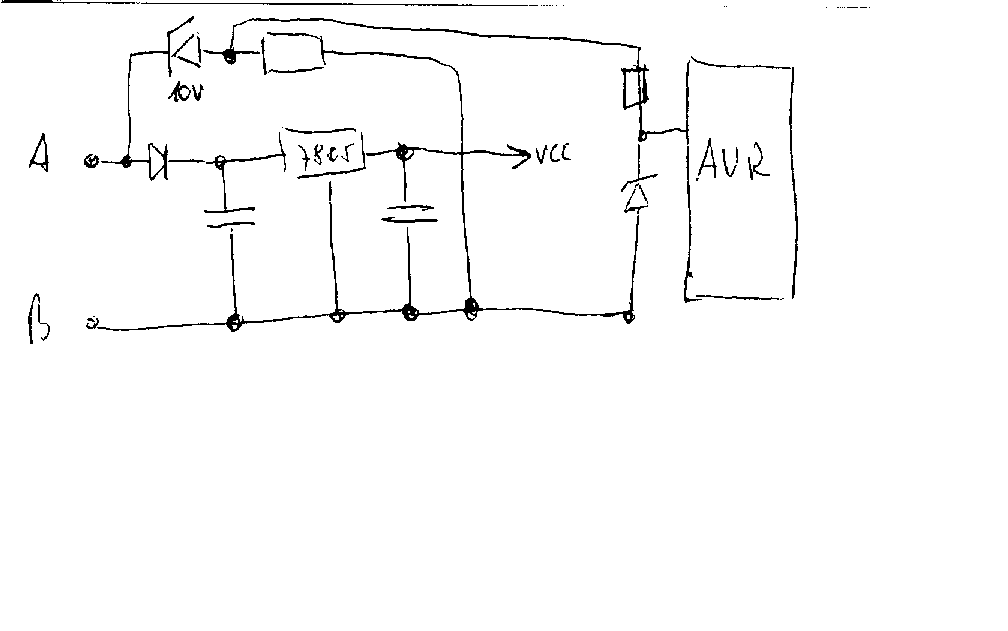

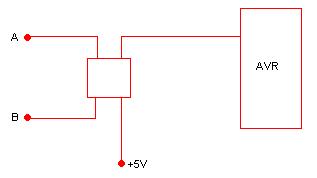

ich bin noch ziemlicher Anfänger, was Elektronik angeht und habe
deswegen 2 Fragen an euch:

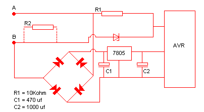

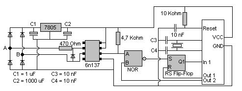

1) Ich habe eine Schaltung, die wie folgend aussieht
http://www.free-webspace.biz/menzel1/1.JPG . Der Anschluss B liegt an
0V und Anschluss A kann an +15V oder -15V liegen. Wenn nun an A +15V
anliegen, soll am AVR ein 5V Pegel anliegen. Wenn -15V anliegen, soll
0V am AVR anliegen. Diese Schaltfrequenz kann bis zu 20khz betragen!
Würde für diesen Zweck ein Optokoppler reichen???
Wie müsste ich ihn beschalten???
2) Ich brauche einen Baustein, der bei einem high Zustand am Eingang,
diesen auf den Ausgang übernimmt und erst wieder löscht, wenn ich einen
reset oder ähnlich gebe. Könnte man dort Flip-Flops verwenden?? Und
wenn, welchen müsste ich nehmen???
Würde mich wirklich freuen, wenn mir jemand helfen könnte.
Gruß Tobias

Optokoppler reicht. Die Diode des OK und ein Vorwiderstand in Serie.
Sperrspannung beachten, eventuell eine Diode in Serie dazu. Am Ausgang
hast du einen Transistor.

Hmm, leider toter Link, kann das Bild nicht sehen. Optokoppler ist gut,
wenn Potentiale getrennt werden sollen. Kann die Quelle (die +-15V) so
5mA treiben? Dann geht´s so: Eingang -> Widerstand 2kOhm -> Optokoppler
Eingang. Direkt am Optokoppler-Eingang nach Eingangs-Masse eine Si-Diode
antiparallel zur OptokpplerDiode (also andersherum). Sie verhindert
einen rückwärtigen, zerstörerischen Strom durch die Optokoppler, wenn
-15V anliegen. Ausgangsseitig den Optokoppler mit dem Kollektor an +5V
und mit dem Emitter an einen 10k Widerstand nach Masse. Am Emitter
letztendlich lieg der Eingang des Atmel. 20kHz macht eigentlich jeder
Optokoppler mit.
Ohne Optokoppler, also wenn keine Potentialtrennung erforderlich ist,
geht´s ganz einfach mit ´nem Eingangswiderstand (Serie) von 10k, dann
eine Z-Diode (4,7V) nach Masse. Diese verhindert ein Ansteigen der
Spannung über 4,7V und unter -0.6V  (vorausgesetzt, sie ist richtig
gepolt!). Dann zur Sicherheit noch 1k Serienwiderstand und dann zum
Atmel.

von A.K. (Gast)
2 Browser probiert, bei keinem klappt es, egal mit welcher Maustaste.
Also bitte: (1) GIF oder PNG aber nicht JPG für Schaltungen. (2) Ins
Forum als Anhang, nicht als Link.

von A.K. (Gast)
Optokoppler geht, bei 20KHz aber nicht jeder. 6N137 beispielsweise.
Pullup-Widerstand am Ausgang ist wohl nötig, der im AVR ist zu gross.
Maximale Sperrspannung der LED beachten, eine Diode antiparallel mag
nötig sein.
Ohne Optokoppler, d.h. TraceRecs Variante, ist ebenso gut, hast es
glaube ich auch richtig verstanden. Wozu der 1K Serienwiderstand gut
sein soll ist mir aber nicht klar.

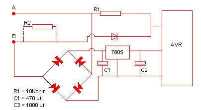

von Tobias (Gast)
Könnte diese Schaltung so funktioneren???
R2 könnte man ja vielleicht noch zur Strombegrezung reinmachen. Das
meinte TravelRec wahrscheinlich mit dem 1Kohm, oder?
Würde mich sehr über Hilfe freuen
Gruß Tobias

von Hubert (Gast)
Ich kann mir nicht vorstellen das das funktioniert, dir fehlt meiner
Meinung nach der Massebezug. Liegt diese Schaltfreqenz immer an oder
variiert sie von 0 bis 20kHz?

von A.K. (Gast)
Gleichrichter kommt bekanntlich von "gleich riecht er". So wie
dargestellt kann er's zwar nicht, die unteren beiden Brückendioden
sind dafür verkehrt herum, aber wenn das eine fertige Brücke ist, dann
ist das ja bloss ein Darstellungsproblem.
Wenn richtig gebaut wird er dann auch schön riechen, zusammen mit dem
µC. Weil die Z-Diode nämlich hier auch in Durchlassrichtung arbeitet
und die Eingangsspannung direkt auf den Eingang vom µC legt. Das dürfte
reichen um den parasitären Thyristor im µC zu zünden der die
Stromversorgung kurzschliesst.
Selbst wenn Du das so erweiterst, dass dies nicht passiert, dann hast
Du unter'm Strich die doppelte Frequenz am µC Pin liegen. Nicht der
Sinn der Sache. Entweder Du verwendest einen Einweggleichrichter für
die Stromversorgung, oder eben doch einen Optokoppler.
von Hubert (Gast)
Wenn du nur 0 hast dann hast du keine Stromversorgung. Springe zwischen
+8V und +15V dann gibts kein Problem.
Eine Diode vor den 7805. Eine Z-Diode ~10V nach A und einen Widerstand
nach B, dann hast du zwischen Z-Diode und Widerstand nach B je nach
Spannung 0V oder 5V.

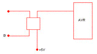

von Hubert (Gast)
Ich hätte mir das so vorgestellt.
von A.K. (Gast)
@Hubert: Wozu dient die 10V Z-Diode nebst ihrem Widerstand? Die
R/ZD-Beschaltung am µC-Input langt doch m.E.
von Hubert (Gast)
@ A.K.
Wie willst du erkennen ob 8V oder 15V?
von A.K. (Gast)
Ok, verstanden - deine Variante arbeitest nicht mit "normaler"
Wechselspannung. Aber warum keine Wechselspannung?

von Tobias (Gast)
Ich hab aber leider nur 2 Leitungen zur Verfügung.
Dann bleibt wohl nichts außer einem Optokoppler übrig.
Könnte mir hierfür jemand einen Schaltplan als beispiel zeichnen???
Gruß Tobias

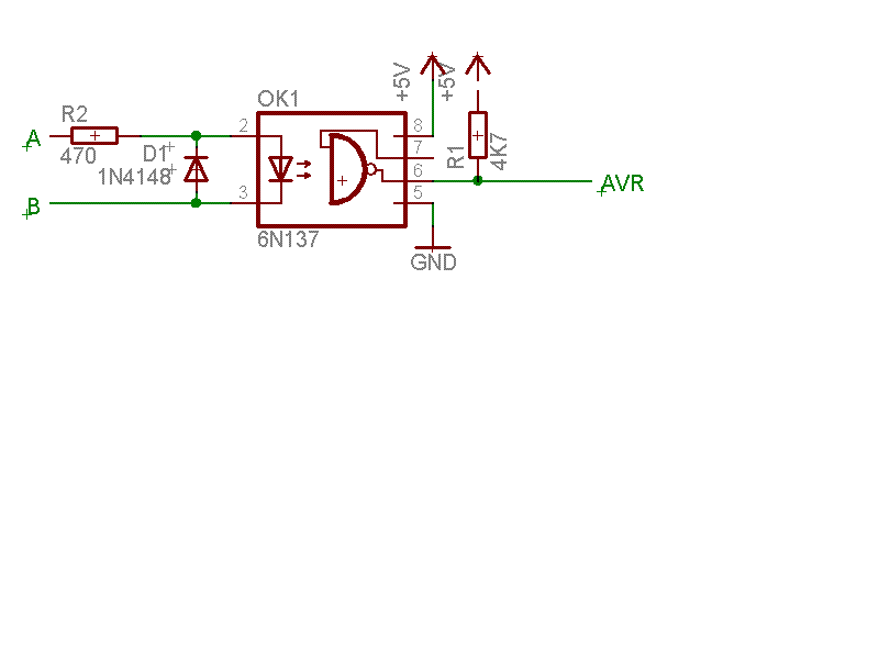

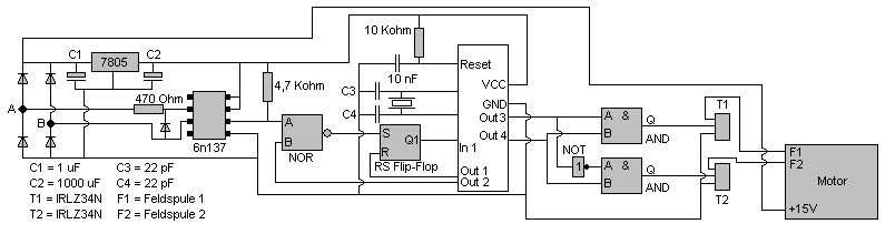

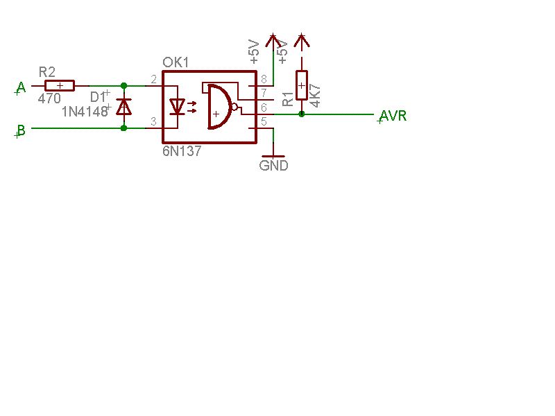

von Tobias (Gast)
Danke erstmal!!
Hab mir auch grad einen Schaltplan für den 6N137 gezeichnet, dabei ist
mir aufgefallen, das man ihn aber invertierend benutzen muss, da er
laut Datasheet bei Low am Input nie ein Low am Ausgang haben kann.
Würde meine schaltung wie oben auch funktioneren???
Gruß Tobias
von A.K. (Gast)
In der Tat, er invertiert, aber ist das nicht eine Frage der Software?
Aber egal, ggf. einfach A und B vertauschen.
Der 6N137 hat keinen Pullup am Ausgang und der im AVR könnte zu gross
sein, d.h. zu langsam.

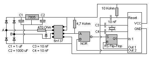

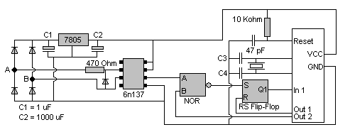

von Tobias (Gast)
Das mit dem Invertieren ist eh kein Problem, da ich total vergessen
hatte, dass ich zwischen Optokoppler und AVR noch ein RS-Flip Flop
schalten muss. Wen ich den 4044 dazwischen schalte, wird das Signal
doch eh nochmal invertiert, oder???
Müsste ich für den 4044 auch noch den Pullup verwenden??
Gruß Tobias
von A.K. (Gast)
Der Pullup ist dann zwingend. Etwas aus der Mode gekommen, der CD4044.
Freilich ist die Polarität dann wichtig, ist der doch aktiv Low. Wenn

von Tobias (Gast)
So, hab jetzt den Schaltplan gezeichnet.
Könnte es so funktionieren??
Wo müsste ich jetzt die Pullups platzieren???
Sind für C3 und C4 10pf ok??
Und Danke nochmal für eure ganze Hilfe!!!!
Gruß Tobias
von A.K. (Gast)
(1) Der Ausgang vom 6N137 benötigt einen Pullup, siehe mein Beispiel
oben.
(2) Die RS-Flipflops im 4044 sind aktiv low, hier ist jedoch dank des
NOR-Gatters aktiv high erfolderlich. Klappt jedoch, wenn das FF nicht
aus einem 4044 sondern aus 2 NOR-Gattern besteht.
(3) RESET-Kondensator 10nF, nicht 47pF.
(4) Für C2 keinen Elko sondern Folien- oder Keramikkondensator 100nF.
C1 hingegen ist mit viel 1µF zu klein - Bezeichnungen vertauscht?
Zusatzlich zu C1 besser auch noch einen 100nF Kerko, der Regler könnte
sonst spinnen.
Generell halte ich die NOR und FF Sache in Hardware für wenig sinnvoll,
der µC wird durch die Entprellung garantiert nicht überlastet. Aber Du
kannst es später immer noch rauswerfen wenn Du soweit bist.
von Tobias (Gast)
Danke für deine Antwort!
Hab den Pullup jetzt noch eingefügt!
Sorry, aber des RS FLip-Flop soll ein ganz normales nichtinvertierendes
RS FF sein. invertieren möchte ich mit dem NOR Gatter, was gleichzeitig
noch ein low signal ans RS FF legt, wenn ich an R high anlege!!
Ja, hab die bezeichnung vertauscht.
Werde dann noch Folien einbauen!!
Gruß Tobias

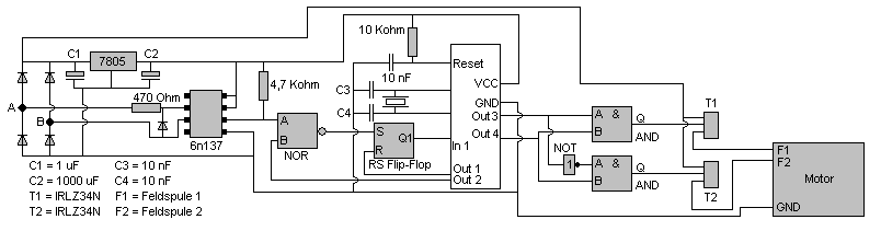

von Tobias (Gast)
Abgesehen davon hab ich jetzt mal einen kompletten Schaltplan
gezeichnet, in dem auch die Ansteuerung des Motors abgebildet ist.
Der AVR erzeugt an Out 3 eine PWM Frequenz und über die AND und NOT
Gatter wird der End-Mosfet angesteuert, der die PWM Frequenz auf die
gewählte Feldspule leitet.
Den IRLZ34N hab ich gewählt, da er anscheinend TTL kompatiebel ist.
Den Strom von 30A werde ich mit dem Motor garantiert nie ausnutzen aber
egal g
Könnte meine Schaltung so funktionieren???
Würde mich sehr über Hilfe freuen!
Gruß Tobias
von Tobias (Gast)
Sorry, der Schaltplan!
Gruß Tobias
von A.K. (Gast)
Bei 10nF für C3+C4 wird der Quarz nur interessiert zugucken, wie Du
verzweifelt nach einem Grund siehst warum nichts geht. 22pF.
Nur aus Neugierde: was ist das für eine Art Motor? Getrennte Wicklungen
für vorwärts und rückwarts, oder was ist F1/F2?
von A.K. (Gast)
Dieser N-Channel MOSFET wird sich sicher erst bei einer Gate-Source
Spannung von einigen Volt dazu herablassen, etwas Strom durchzulassen.
Bei einer Gatespannung von 5V bleibt da nicht viel übrig für den Motor,
wenn der gegen GND läuft.

von A.K. (Gast)
Die 1A sind nicht das Problem. Aber die MOSFETs arbeiten hier weit
besser mit Source an GND, d.h mit Motor zwischen Drain und +15V.
Ansonsten ist die Ansteuerung von Power-MOSFETs nicht mein Ding, da
gibt's hier bessere Experten.
von Tobias (Gast)
So, habs jetzt verändert!
