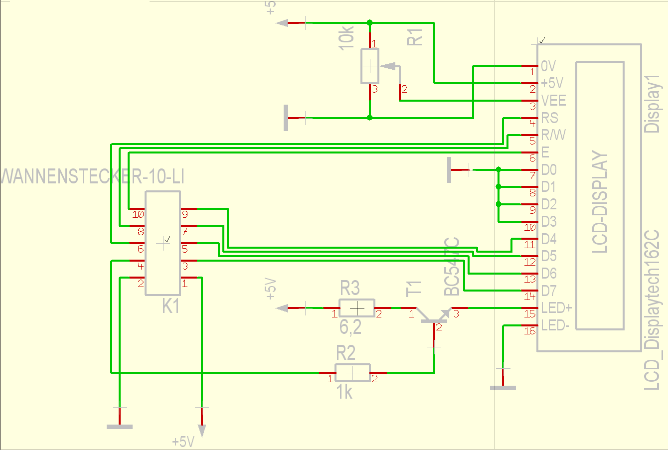

Ich besitze das Evalboard STM8s-Discovery
http://www.st.com/internet/evalboard/product/247087.jsp
und würde es gerne mit folgendem LCD verbinden:
http://www.reichelt.de/Hintergrund-gruen/LCD-162C-LED/index.html?;ACTION=3;LA=5;GROUP=A5211;GROUPID=3005;ARTICLE=31653;START=0;SORT=user;OFFSET=500;SID=31TRc@Rn8AAAIAAGWRdm096d03b2b6d0d60706db3c417201d7621
Da ich bisher über wenig bis garkeine Erfahrung mit Elektronik verfüge,
habe ich nach Durchsicht verschiedener Forumsbeiträge den im Anhang zu
sehenden Schaltplan erstellt. Der Transistor soll zum Ein-/Ausschalten
der Hintergrundbeleuchtung dienen.
Meine Fragen hierzu:
1. Den Vorwiderstand für die LCD-Hintergrundbeleuchtung habe ich
folgendermaßen berechnet: Gemäß dem Datenblatt
http://www.reichelt.de/index.html?;ACTION=7;LA=28;OPEN=0;INDEX=0;FILENAME=A500%252FLCD162C%2523DIS.pdf;SID=31TRc@Rn8AAAIAAGWRdm096d03b2b6d0d60706db3c417201d7621
benötigt die Hintergrundbeleuchtung typischerweise 130mA (max. 220mA)
und 4,2V (max. 4,6V).
Ist das korrekt und ausreichend?
2. Bei dem Basiswiderstand bin ich mir nicht genau sicher, welche Werte
aus dem Datenblatt
http://www.reichelt.de/index.html?;ACTION=7;LA=28;OPEN=0;INDEX=0;FILENAME=A100%252Fbc546_48.pdf;SID=31TRc@Rn8AAAIAAGWRdm096d03b2b6d0d60706db3c417201d7621
zur Berechnung verwenden muss. Wie genau wird der Widerstand berechnet?
3. Ist der verwendete Transistor (BC547C) ausreichend, oder benötige ich
einen, der für einen höheren Strom (> 100mA) ausgelegt ist? (Bin mir
hier unsicher, weil die Hintergrundbeleuchtung ja >100mA benötigt.)
4. Die 10k für das Poti habe ich aus einer anderen Schaltung übernommen.
Woher weiß man, wie viel Ohm man für das Poti nehmen muss?
Ich würde mich sehr über eine Antwort freuen und bedanke mich schonmal
recht herzlich im Voraus!
Mit freundlichen Grüßen,
Matthias
Gast #2094286
Vorwiderstand korrekt.
Transistor zu schwach, größere Strombelastbarkeit nötig.
Basisvorwiderstand: Der Basisstrom darf den maximal zulässigen Wert im
Datenblatt nicht überschreiten. Gewünschten Laststrom (220 mA geteilt
durch Stromverstärkung (hfe im Datenblatt)) ergibt den maximal
benötigten Vorwiderstand. Da der Transistor als Schalter in Sättigung
betrieben wird, lieber kleiner wählen, also den Basisstrom etwas größer
bemessen als nötig.
10k sind für das Poti ganz okay, 25k ginge auch. Das Poti dient als
Spannungsteiler für die Kontrastspannung, hier fließt nur ein geringer
Strom.
Das Display braucht übrigens 5 Volt an VDD. Ich vermute, der STM8L läuft
eher mit 3.3 Volt. Meist ist es unproblematisch, das Display aus 5V und
den ansteuernden Controller aus 3.3V zu speisen, aber falls man das Busy
Flag zurücklesen will, sollte man auf der entsprechenden Datenleitung
einen Widerstand in Reihe und Controllerseitig Schutzdioden vorsehen
(z.B. Doppeldiode BAV99 / BAV199 gegen VCC bzw. GND).

Ich würde gerne folgendes Poti zur Steuerung der Kontrastspannung
verwenden:
http://www.reichelt.de/Praezisionstrimmer/64P-10K/index.html?;ACTION=3;LA=3;GROUP=B22;GROUPID=3129;ARTICLE=2683;START=0;SORT=preis;OFFSET=1000;SID=31TRc@Rn8AAAIAAGWRdm096d03b2b6d0d60706db3c417201d7621
Leider bin ich mir nicht ganz sicher bezüglich der Leistung des Poti.
Ich kann keine Angaben zu dem Poti finden, wie viel Watt es verträgt.
Eignet sich ein Präzisionspoti überhaupt für diesen Zweck oder sollte
ich lieber etwas in dieser Richtung nehmen:

Präzisionspoti kann man verwenden, muß man nicht. Dann ist die
Kontrasteinstellung halt etwas feiner möglich, aber man muß eben länger
drehen. Verlustleistung ergibt sich hier ganz einfach: Am Poti fällt die
Betriebsspannung ab, 5 Volt. Bei 10k fließt also ein Strom von 5/10000
Ampere, also 0.5 mA. Das multipliziert mit den 5V ergibt also 2.5 mW,
die im Poti verheizt werden. Selbst kleine Potis verkraften oft das
hundertfache.
