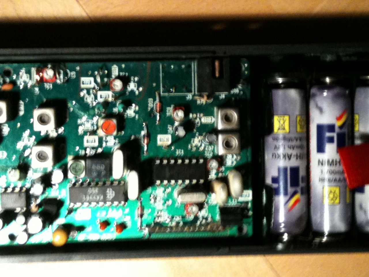

Moin,
Ich habe aus Versehen, die Buchse für das Netzteil von der Leiterplatte
gebrochen. Es handelt sich um einen Funkscanner, und zwar den Albrecht
AE 42-H. Die Schaltung findet ihr hier:
http://www.thiecom.de/ftp/albrecht/ae42h/schaltung-circuit.pdf

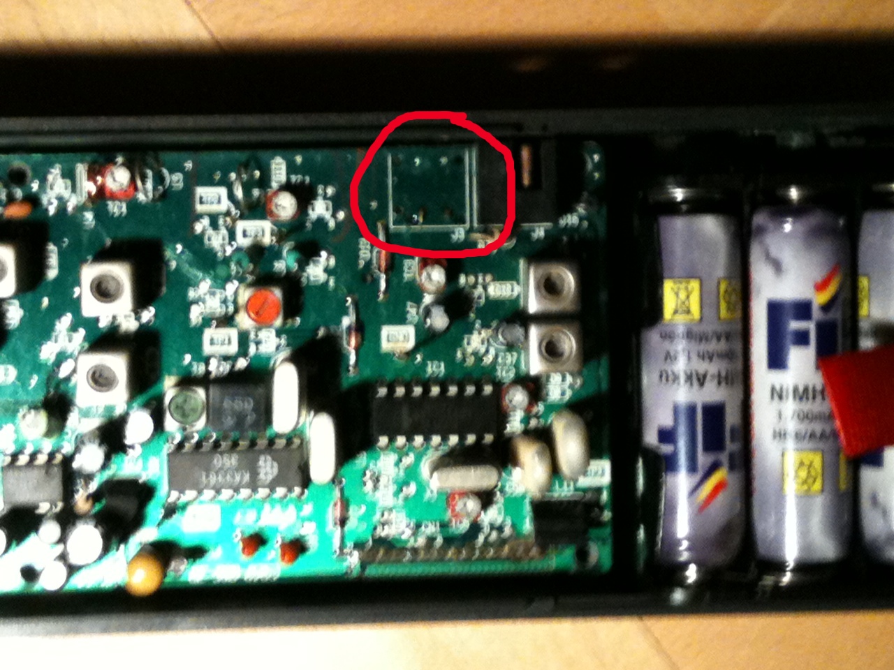

Auf den Fotos sieht man einmal die abgebrochene Buchse und dann noch die
Platine, wo auf einem Foto der Bereich, wo die Buchse abgebrochen ist,
rot markiert ist.
Das Problem ist, dass ich den Funkscanner jetzt auch nicht mehr über
Batterie oder Akku benutzen kann. Seit die Buchse abgebrochen ist, habe
ich den Funkscanner nie wieder angeschaltet bekommen.
Kann jetzt auf der Platine gar kein Strom mehr fließen? Muss ich was
zusammenlöten?
Ich wäre über Hilfe sehr erfreut, da mir die Buchse glecih am ersten Tag
abgebrochen ist. :(
Mit besten Grüßen,
Mattis
Gast #2094706
Das ist einfach. In der Buchse steckt ein kleiner Schalter, der die
Batterien von der Versorgung trennt, wenn das Netzteil eingesteckt ist.
Schau mal im Schalter bei PWR. Die Buchse hat da 3 Anschlüsse, 1 (oben)
ist Plus, 2 (mitte) ist Batterie Plus als Kontakt (geschlossen an 1,
wenn Stecker nicht drin, sonst offen) und 3 als Masse bzw. Minus.
Überbrücke 1 & 2 und teste mit einer Batterie, sollte dann wieder
funktionieren...
Grüße, Marius
Gast #2094718
Sorry, meine Schau mal im Schaltplan nach dem Schalter.
Die Belegung auf der Platine kann übrigens auch etwas anders sein - am
besten mißt du mit einem Multimeter mal nach :)
Gast #2094798
So, ich habe das Bild jetzt nochmal hochgeladen. Diesmal habe ich die
Anschlüsse 1, 2 und 3 markiert. Ist das so, wie Sie gemeint haben?
Muss ich jetzt 1 & 2 überbrücken? Und wie überbrückt man eigentlich
richtig?
Vielen, vielen Dank schonmal für deine Antworten.
Grüße, Mattis
