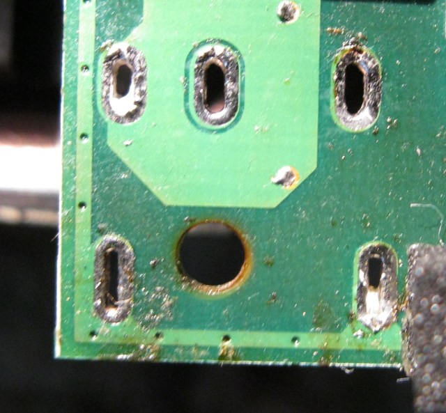

ich hab hier ein etwas achtlos behandeltes Notebook bei dem die
Netzteilbuchse ausgebrochen ist. Ansonsten ist das Teil gut in Schuss,
technisch ansprechend und vor allem noch voll funktionstüchtig.

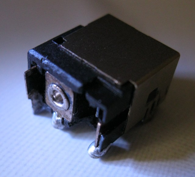

Nach dem kompletten Zerlegen konnte ich die Reste der alten Buchse
vergleichsweise sauber auslöten. Auf einer anderen

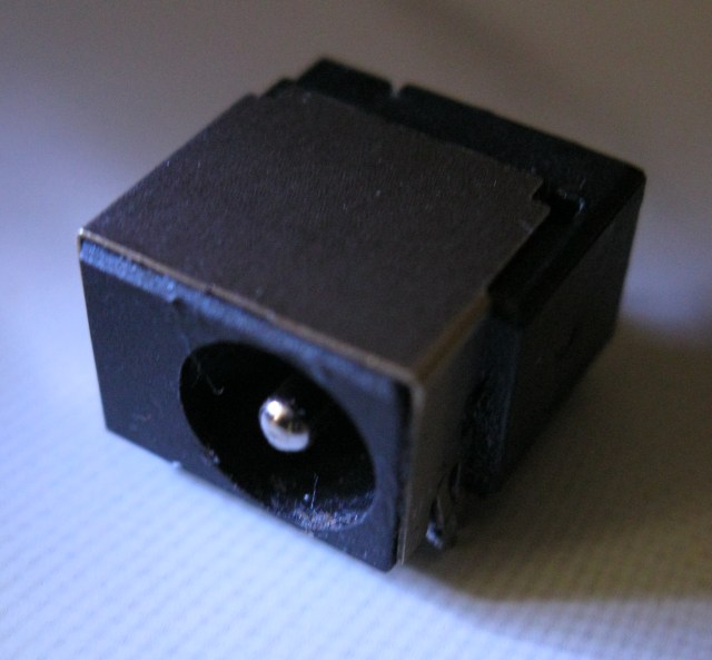

Schrott-Notebookplatine fand ich auch prompt eine nahezu identische
Buchse (Aussehen, Maße, Position der Pins, Bild 2+3), aber leider mit
exakt vertauschter Polung (Bild 3, der Stiftkontakt ist hier direkt
drunter, bei der defekten Buchse ist er zur linken Seite geführt -
mittlerer und rechter Pin sind demnach der äußere Feder- bzw.
Schaltkontakt.
Meine Frage, kennt jemand solche Buchsen mit der beschriebenen
Pinanordnung und kann mir eine Bezugsquelle nennen? Vorzugsweise
natuerlich nicht im 1000Stck. Rahmen ;)

Wie auch immer, irgendwie bin ich beim googeln auf Seiten gestoßen, die
derartige Bauteile "hauptamtlich" vertickern... Anfangs waren das
überwiegend Seiten aus dem Amiland mit enormen Portokosten.
Über die Typenbezeichnungen der Stecker, die meinem am ehesten
entsprachen (PJ003) fand ich dann aber auch deutsche Links.
Auch hier scheinen manche Leute geradezu unverschämt zu sein... Händler
mit peppigen Seiten verkaufen da DC Spannungsbuchsen für nicht weniger
als 12 Euro pro Stück plus Versand :(
Naja, ich googelte mit der Bezeichnung noch etwas weiter und fand eine
recht brauchbare Seite. "Offiziell" 6.90 + 2 Euro Versand... durch Glück
den gleichen Händler auch noch in der Bucht gefunden für 6.90 ohne
Versand und mit Paypal Absicherung.
Das ist zwar für ein Cent-Bauteil immernoch viel, aber das kennt man ja
bei "Notfall Artikeln".
