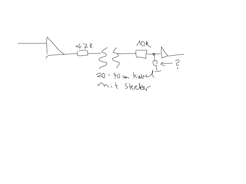

Ich habe einen Verstärker mit Vorverstärker. Beide sind micht 20-40 cm
Kabel verbunden. Am Ausgang des VV hängt ein serieller 47 R Widerstand
im Schwingungen zu vermeiden und am Eingang des Hauptverstärkers ist ein
serieller 10 k Widerstand, um statische Elektrizität beim Einstecken des
Kabels abzufedern. Sollte ich den Eingang zusätzlich noch mit dem mit
Fragezeichen versehehen Widerstand auf Masse legen? Oder hole ich mir da
nur schlimmstenfalls eine Brummschleife ins System?

Der Widerstand gegen Masse ist schon sinnvoll um das Knacken beim
Anstecken zu reduzieren. Der Widerstand sollte relativ groß sein, so in
der Großenordnung 1 M. Zusätzlich sollte da noch ein Kondensator hin, um
die Bandbreite zu begrenzen, damit man nicht das Handy mithört.
Der INA2126 ist keine gute Wahl für Audio. Der ist einfach zu langsam
und hat entsprechend relativ viel Verzerrungen. Man  hört es zwar
wahrscheinlich noch nicht, aber 0,5% Klirrfaktor bei 5 kHz sind nicht
besonders gut.
