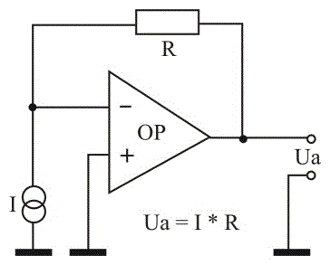

(kann der Transimpedanzverstärker überhaupt mit dem OP 741
funktionieren? Hab gelesen, dass der nicht so gut ist...)
nichts so richtig. Auf dem Oszilloskop ist hauptsächlich ein 50 Hz
rauschen zu sehen. Ich sehe zwar schon, dass sich die Spannung am
Oszilloskop je nach Lichteinfall verändert, aber sobald ich nur den
Laser benutze und den Drehspiegel anmache überlagert dieses 50 Hz
Rauschen alles.
Welche Schaltung wäre für diesen Zweck überhaupt am sinnvollsten? Und
gibt es gute Möglichkeiten das Rauschen zu eliminieren?
Kann schon, aber das ist die älteste Gurke vor dem Herrn. Nimm
wenigstens den LM358, und der ist schon alt.
Dein 741 brauch bipolare Versorgung etc.
Einfacher Fotoempfänger wie du ihn schon versucht hast aufzubauen. Sowas
gibt es teilweise auch als fertigen IC.
> Und gibt es gute Möglichkeiten das Rauschen zu eliminieren?
Deine Schaltung hat noch nie funktioniert, da musst du dir um das
Rauschen erstmal keine Gedanken machen. Und dein Laser hat so viel
Dampf, dass man da keinen Super empfindlichen Empfänger braucht. Bei 500
Hz reicht sogar schon ein popeliger Phototransistor + Widerstand.

Achtung, der 741 ist kein Rail-to-Rail Typ und wird anstelle eines LM358
eher nicht funktionieren.
50Hz Brumm ist eigentlich kein Problem bei einer solchen Schaltung, wenn
du sie kompakt aufbaust, also die Fotodiode in unmittelbarer Nähe zum
OPamp anordnest. Du solltest die Schaltung vielleicht auch ein wenig mit
Alufolie abschirmen und die Folie direkt mit Signalmasse verbinden. In
die Folie machst du dort, wo die Fotodiode sitzt, ein kleines Loch.

Also eine der Schaltungen, die absolut nicht funktioniert hat, war die
erste im Anhang. Dabei wurde der OP 741 mit +- 15 V symmetrischer
Spannungsversorgung betrieben. Auf dem Oszilloskop war dann aber eine
lichtunabhängige, sehr hohe Spannung abzulesen. Warum das so war, habe
ich ehrlich gesagt gar nicht verstanden!

>Auf dem Oszilloskop war dann aber eine lichtunabhängige, sehr hohe
>Spannung abzulesen.
Schwingt vielleicht der OPamp? Ist das eine hohe Gleichspannung oder
eine hohe Wechselspannung? Verstell mal die Ablenkzeit für hohe
Frequenzen.
Hast du dem Widerstand einen kleinen Cap (33pF) parallelgeschaltet? Am
Ausgang des OPamp würde ich noch einen Schwingschutz-Widerstand von um
die 100R vorsehen.
>Würde hier Abschirmung durch Alufolie also Besserung bringen?
Ein Versuch ist es wert.
>Und eine blöde Frage: Was bedeutet OPamp?
Dasselbe wie "OPV".

Ist eine hohe Gleichspannung. Kann mir das nur durch Fehler in meiner
Umsetzung der Schaltung erklären, aber da hab ich keinen Fehler
gefunden.
>gefunden.
Na ja, wenn der Widerstand in der Gegenkopplung sehr groß ist, kann ein
hoher "input bias current" des 741 schon problematisch werden. Aber auch
normales Umgebungslicht kann dann ein Problem werden. Wir groß ist denn
R?
Oder hast du vielleicht die beiden Eingänge des OPamp vertauscht?
>Das werd ich glaub ich mal probieren. (kann ich erst morgen wieder)
>Diese Schaltung sollte also auch das gewünschte Ergebnis bringen können?
Klar, ist eine Standardschaltung.

So, nu hat es endlich geklappt. Es ist mir schon fast peinlich das
zuzugeben, aber ich hab die Fotodiode von der falschen Seite
bestrahlt... man muss sie von "oben" bestrahlen, nur für alle, die
später denselben Fehler machen... dann hat es mit jeder der
ausprobierten Schaltungen geklappt! In der Schaltung mit dem OPV war
vorher doch noch ein kleiner Fehler. Der Spiegel dreht sich mit um die
500 Hz. :-)
