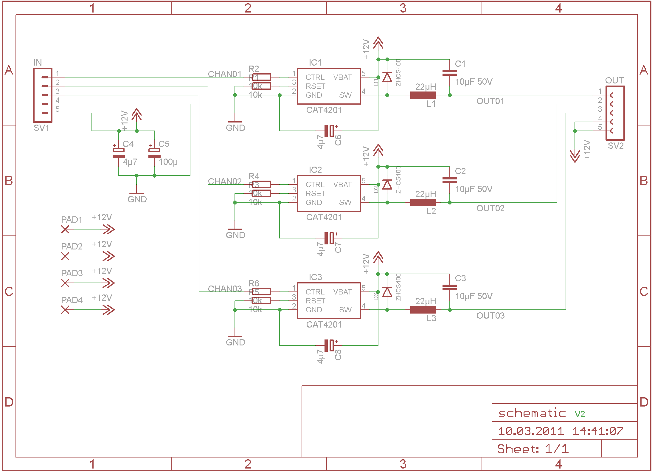

Moin,
ich hab hier ein paar RGB LEDs mit gemeinsamer Anode (dealextreme billig
Dinger). Um die anzusteuern hab ich mir den CAT4201 angeschaut und für
brauchbar befunden.
Man braucht nicht viele Bauteile für den kleinen (der ist wirklich
klein) und so entstand der Schaltplan im Anhang. Ich hab auch nen Board
Layout dazu, aber solange das nicht läuft ist das wohl eher
uninteressant...
Nun hab ich die Teile hier, auf ne Platine geklatscht (erstmal nur ein
Kanal) und mich übers leuchten kurz gefreut. Aber innerhalb von ner
Sekunde wird der Treiber richtig heiß. Der eine Chip an dem Kanal
leuchtet auch, aber nicht so wie man das für 300mA erwartet. (Hatte die
LEDs schon mal an ner anderen KSQ und da waren die heller) Gemessen
werden auch nur 60mA, also echt dunkel.
Ohne LED am Ausgang bleibt er kühl.
Statt ner PWM von einem Atmega am Eingang hab ich auch versucht den
CTRL-Pin mit Pullup auf die Betriebsspannung zu ziehen, so wie das im
Datenblatt vom Treiber auch vorgeschlagen wird. Selbes Ergebnis...
Ich hab dann auch mal nen zweiten Strang aufgebaut um zu sehen ob das
evtl an irgendwelchem Dreck oder so liegt: selbes Ergebnis wie beim
ersten.
So langsam gehen mir die Ideen aus, evtl übersehe ich auch nur etwas
total offensichtliches. Wäre super wenn da mal nen zweites Paar Augen
drüber schauen könnte und mir nen tipp geben könnte.
Vielen Dank schonmal

Vorweg: Danke für die Antwort.
Zum Thema: Du meinst Figure 26?
Bis auf den Q1-NPN hab ich das eigentlich ja so... Und Laut Datenblatt
könnte man den CTRL-Pin auch floaten lassen ohne das was kaputt geht,
also ist die Beschaltung von dem doch eigentlich erstmal egal.
Also ich hoffe jedenfalls das mein Schaltplan das soweit wiedergibt,
sonst hab ich da was verbockt. Sieht aber nicht so aus in meinen Augen.
Gedanken zu den Bauteilen:
Die Diode sollte von den Daten her eigentlich passen, nimmt sich nicht
viel zwischen deren empfohlener (
http://www.fairchildsemi.com/ds/MB%2FMBR0540.pdf ) und meiner
(http://www.diodes.com/zetex/_pdfs/3.0/pdf/ZHCS400.pdf ).
Und im Datenblatt steht ja auch:
Schottky diodes rated at
400 mA (or higher) continuous current are fine for most
applications.
Also sollte sie passen.
Da ich 300mA anstrebe passt auch eine 22µH Spule denn im Datenblatt
steht ja:
For 350 mA LED current drive levels, a 22µH inductor
value is recommended to provide suitable switching
frequency across a wide range of input supply values.
A 10µF ceramic capacitor C2 across the LED(s) keeps the
LED ripple current within ±15% of nominal for most
applications. If needed, a larger capacitor can be used to
further reduce the LED current ripple.
Da hab ich sogar die 10µF die vorgeschlagen sind. In Table 4 des
Datenblatts ist 22µH zusammen mit 4.7µF gelistet, aber steht auch dran
das man größre Kondensatoren nehmen kann und dadurch nur weniger ripple
hat.
Ich finde wirklich keinen Fehler derzeit, das kann doch nicht sein?

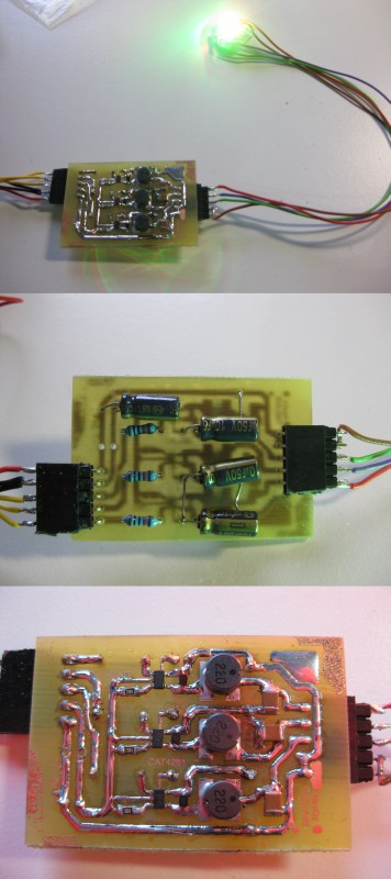

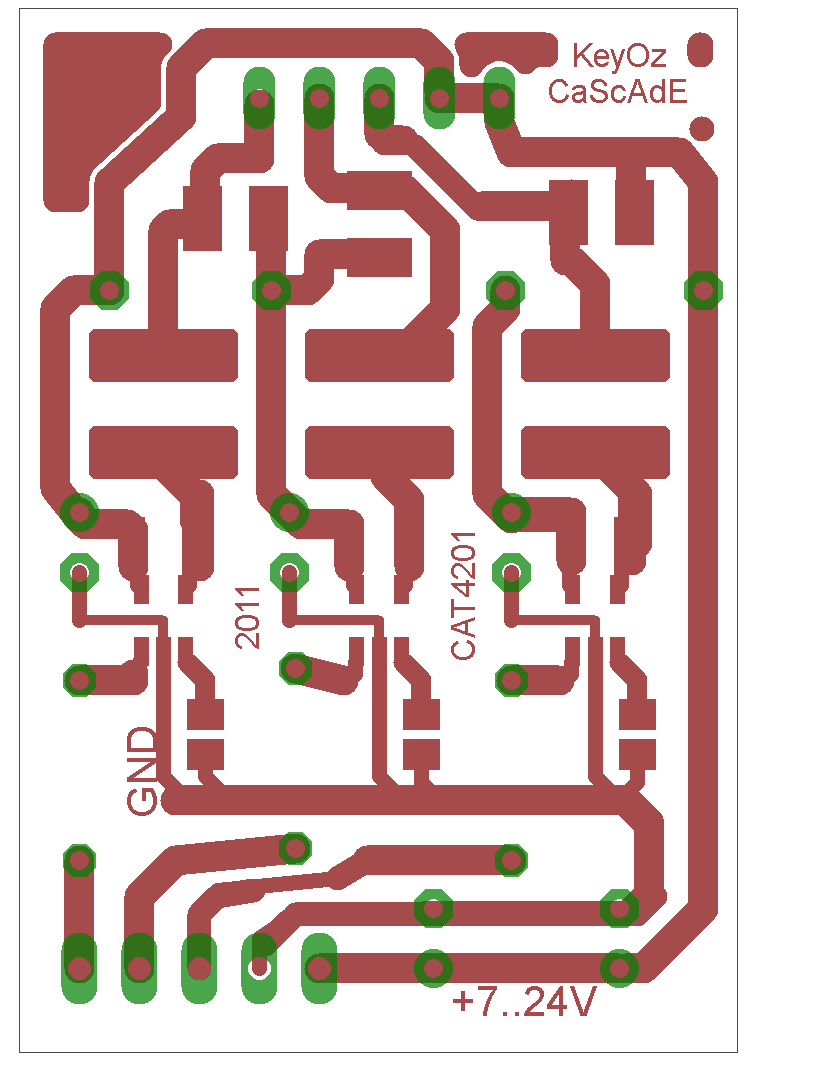

OP #2097307
Problem gelöst!
Scheinbar braucht der CAT wirklich seine Kondensatoren dicht dran. Ich
hab jedem noch nen Elko spendiert und jetzt laufen die. Zwei auf dem
ersten Testboard zwar nicht mehr, aber einer hat es überlebt.
Anbei Schaltplan und nen kleines Boardlayout samt Bild im Betrieb.
Nicht schön, aber tut genau das was es soll.
