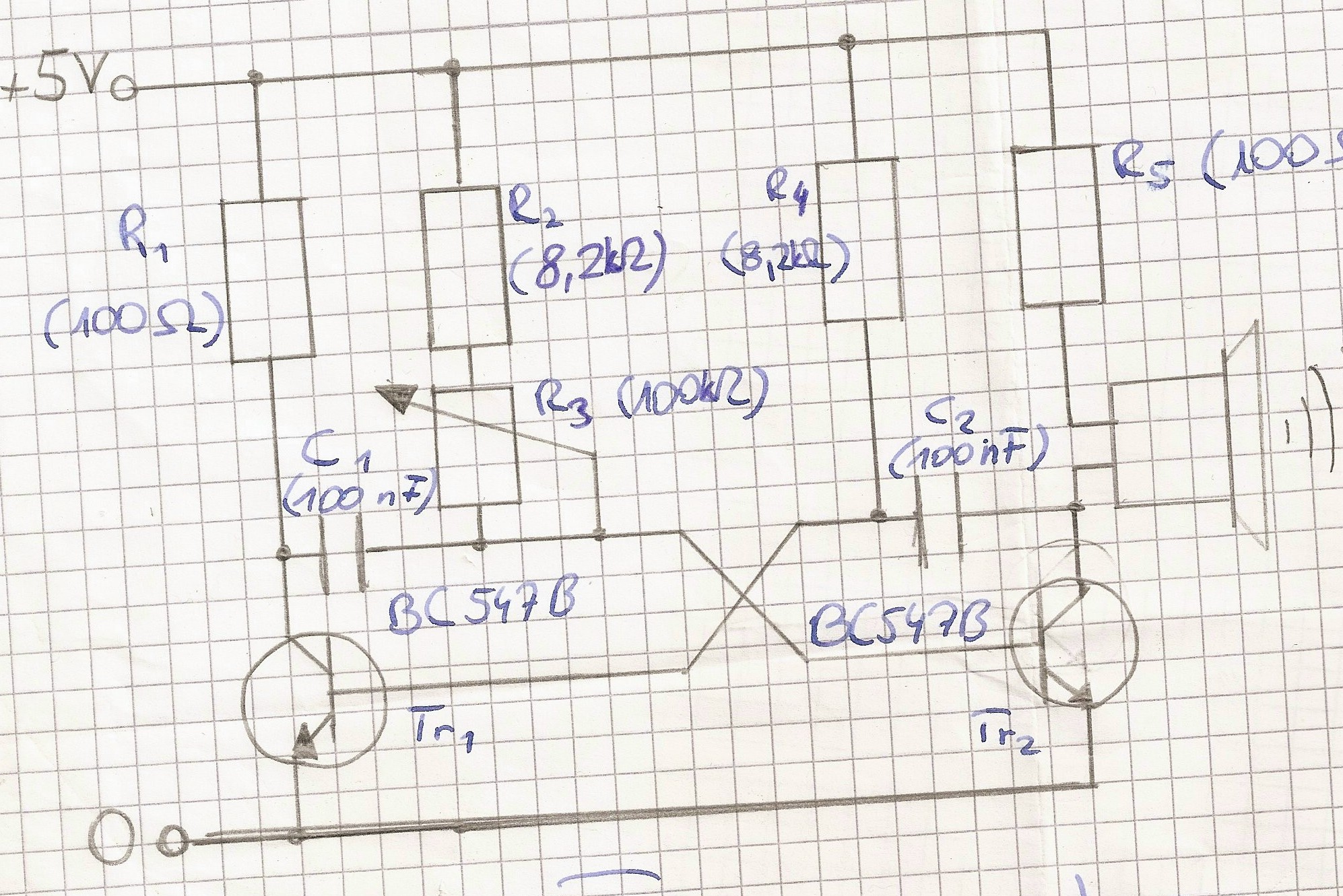

Ich habe einen Tongenerator gebaut und habe einen Problem mit dem Ton...
Es kommt nur ein ''brummen'' aus dem Lautsprecher und kein wirklicher
Ton!!
Könntet ihr mir bitte sagen ob es an den Werten der Wiederstände liegt..
wenn ja, welche Wiederstände sollte ich dann verwenden??
Ich BITTE euch um Hilfe und DANKE euch schon im Vorraus!!
(Meine gescannte Schaltzeichnung sollte erscheinen :D)
#2097971
schau mal in der Wikipedia unter "Multivibrator" nach.
http://de.wikipedia.org/wiki/Multivibrator
Da du alle Bauteilewerte kennst, kannst du dir die Oszillatorfrequenz
ausrechnen (dein Poti nimm halt mal auf 0 Ohm und auf maximal ohm an)
Dann gib mal die minimale und maximale Frequenz durch
kontinuierliches Gebrumme ohne Veränderung bei unterschiedlicher
Potistellung klingt eher wie ein Bauteiledefekt oder ein
Schaltungsfehler (Lötfehler)
Gast #2098142
DANKE!!
ich denke ich habe wahrscheinlich einen lötfehler, denn eigentlich
sollte der tongenerator doch selbst mit den werten die ich angegeben
habe, einen ton wiedergeben und nicht ein brummen!!
danke nochmals.. ich kontrolliere meine schaltung morgen wieder genau!!
