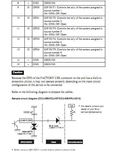

Ich habe ein Videomischpult, welches mir an einem Sub-D-Ausgang
Schaltsignale für meine aktiven Videokanäle zur Verfügung stellt.
Gedacht sind diese, um ein sogenanntes TALLY-Light an einer (TV-)Kamera
zu aktivieren. Also diese kleine berühmte Lampe, die einem Moderator
anzeigt welche Kamera gerade aktiv ist.
Nun möchte ich dieses Signal dazu nutzen, einen USB-Switch
fernzusteuern.

hier ist wieder der Thread-Starter.
Ich kann doch mit dem Open-Kollektor-Ausgang ein kleines Reed-Relais mit
Freilaufdiode direkt ansteuern, oder? Kann ich damit nur die beiden
Datenleitungen zwischen den Laptops umschalten, wenn ich die 5V für das
USB-Gerät einem Laptop fest zuordne?
Für Erfahrungswerte bin ich dem Forum dankbar.
