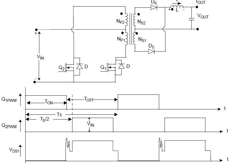

ich habe eine Frage zum Push Pull Converter im angehängten Link auf
Seite 12. Dort sind die Drain Source Spannungen abgebildet, doch leider
kann ich mir nicht erklären warum die auch jeweils in den Bereich bis
-50V gehen.
Meine Gedanken wären 0 und +50V an der Drain -Source Strecke, aber woher
kommen 50V - 0V  - -50V. Kann mir das jemand erklären. Das die Spannung
über der Spule eine Wechselspannung mit Scheitelwert von 50V is , ist
mir klar, aber nicht die Drain-Source Spannungen.
Vielen Dank.

Hast Du dir mal überlegt, wo die Null-Linie liegt? Die Spannungen-Pegel
sind 0V, 50V und 100V; die Null-Linine ist also nicht in der Mitte.

ich habe eine Frage zur Push Pull Stufe. Ich verstehe nicht warum beim
Durchschalten eines Transistors über dem anderen, geschlossen Transistor
die Spannung über der Drain Source Strecke nahezu die doppelte
Eingangsspannung anliegt.
Kann mir hier jemand eine Erklärung geben.

Weil von der gerade aktiven Seite NPx ein Spannung in die andere Seite
NPy induziert wird. Die addiert sich zur Eingangsspannung, flup doppelte
Spannung.
