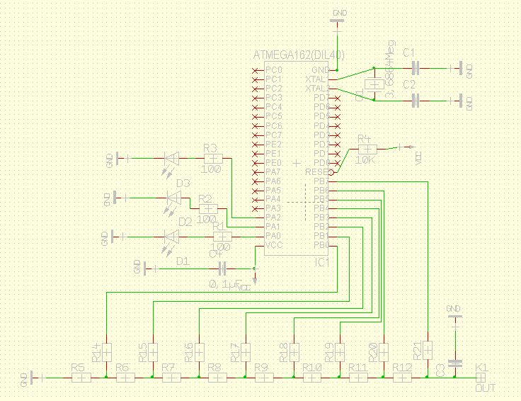

mit einem Atmega 162 generiere ich ein DDS Signal in Abhängigkeit von
einem externen Signal, das über ICP gemessen wird.
Nun sollte bei Ausbleiben des externen Signales die Generierung des DDS
Signales unterbrochen werden und eine ERROR LED angehen.(von PA0)

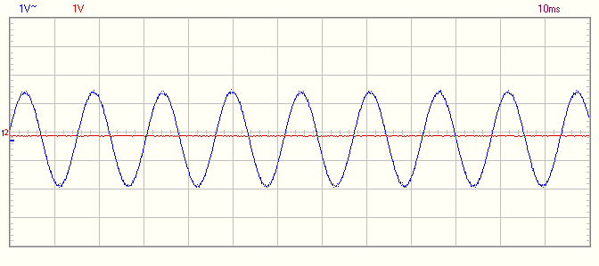

Im STK 500 funktioniert das alles bestens. Wenn das DDS aus ist ist im
Oszi auch eine 0 Linie.

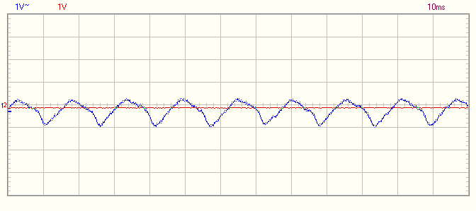

Auf dem Steckbrett aufgebaut bekomme ich allerdings zwar die ERROR LED
an, aber irgendein komisches Signal mit der Frequenz des vorherigen
Signales läuft weiter. (SteckbrettDDS_02.png, DDS_02.png.)
Nach einem RESET ohne externes Signal bekomme ich dann auch eine
Null-Linie.
Ich habe die Schaltung, die Oszibilder und den Code angehängt, da ich
alles mir Mögliche ausprobiert habe, den Fehler aber nicht gefunden
habe.
Vielleicht kennt jemand das Phänomen oder hat eine Idee , woran es
liegen könnte.
Vielen Dank
Thomas

Das Problem liegt wie zu erwarten in der Software.
Wenn man per Datenrichtungsregister den Ausgang zum R2R auf Eingang
umschaltet, werden dann immer noch die internen Pullups geschaltet. Es
kommt also noch ein Schwaches Signal an.

Der Fehler sollte auch beim STK500 auftreten, es sei denn die Hardware
ist da etwas anders aufgebaut (z.B. R5 nach VCC statt nach GND).
Es hilft nichts die Portpins einmal auf 0 zu setzen - so wie ich es
gesehen habe läuft die DDS Routine ja weiter.  Da müßte man schon
zusätzlich die Frequenz auf 0 setzen und die Phase auch.
Einfacher wäre ein extra Flag, das in der DDS routine abgefragt wird.
