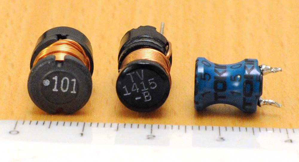

Kann jemand diese Spulen identifizieren?
Auf der blauen steht TOKIN 150
Sie stammen alle aus einem HP DeskJet Drucker. Wurden evt. für einen
Boost Converter eingesetzt um Spannung für den Druckkopf zu erzeugen.
Danke für Hinweise.
Gast #2099471
Die links hat 100µH und ie rechts wahrscheinlich 15µH. Aber das sagt
noch nicht viel aus. Denn die Strombelastbarkeit (magnetisch und
thermisch) ist unbekannt.
#2099517
Der Wertangabe ist bei Spulen ist reines Zahlenlotto.
"101" bedeuted in den meisten Fällen 10 + 1ne Null, also 100.
In manchen Fällen geben die Hersteller den Wert auch direkt an, könnte
auch 101 heissen, in diesem Fall unwahrscheinlich weil so genaue Spulen
gibt es nicht.
Bei zb. "150" wirds aber schwierig, manche meinen 15 (+ 0 Nullen), und
manche 150 direkt.
Der Verwirrung noch nicht genug, ist der Multiplikator / die Einheit
auch nicht Standart. Eine Spule mit zB 150uH könnte 154 oder aber auch
151 heissen, also einmal in nH und einmal in uH. Gibt aber auch
Hersteller die
meinen 10nH oder 100nH als Multiplikator....
Ich rate das die linke Spule 100uH hat, die rechte 15uH.
Die mittlere, also Bezeichnung TV 1415-B, ähmm, hat 1mH  :)
