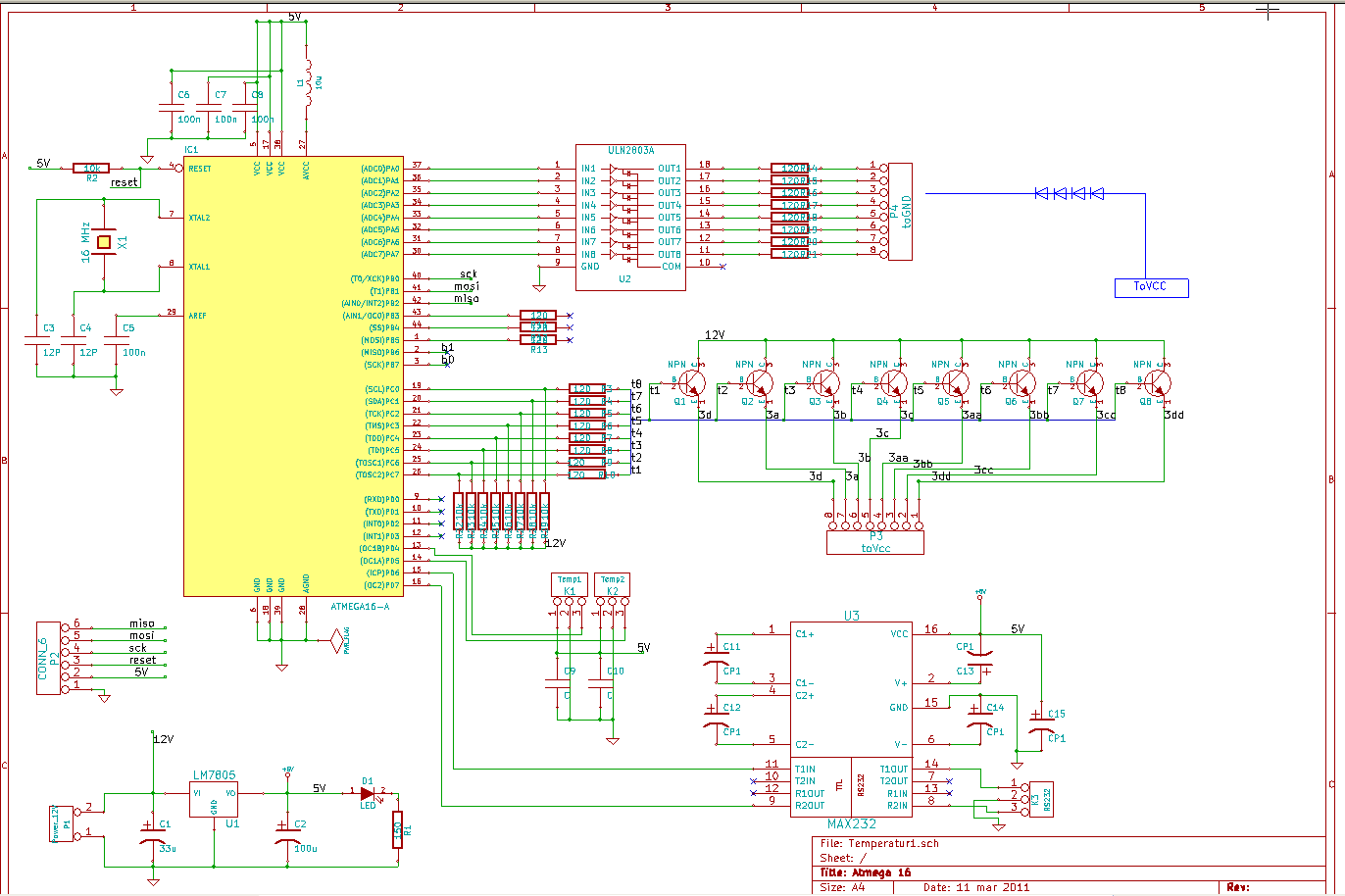

Hallo Zusammen,
ich bin grade dabei eine Layout für einen Atmega 16 mit zwei
Temperatursensoren (tsic 306) und einer großen 7 Segmentanzeige zu
machen und würde euch bitten mal drüber zu schauen.
Laut dem Datenblattder 7 Segmentanzeige benötigt diese eine Forward
Voltage von 7,4 V, deshalb würde ich 12 V als Versorgungsspannung
verwenden.
http://www.reichelt.de/index.html?;ACTION=7;LA=28;OPEN=0;INDEX=0;FILENAME=A500%252FSA23-12RT.pdf;SID=13TXU8zn8AAAIAAFbUBCk3b51fbd0b2f7652eb4fc7536fff9a2df
Ich bin mir mit der Beschaltung der Transistoren nicht sicher, ob das so
hinhaut.
mfg
DEX
von Falk B. (falk)
@  DEX (Gast)
>verwenden.
>http://www.reichelt.de/index.html?;ACTION=7;LA=28;...
>hinhaut.
Es haut nicht hin. Warum sthet im Artikel LED-Matrix.
Du braucht für 12V richtige High Side Treiber, der UDN2981 ist dein
Freund.
An AVCC fehlen noch 100nF. L1 ist überflüssig, du nutzt den ADC nicht.
Und für so bissel Kram braucht dein AVR keine 16 MHz, selbst 1MHZ ist
mehr als genug.
MFG
Falk

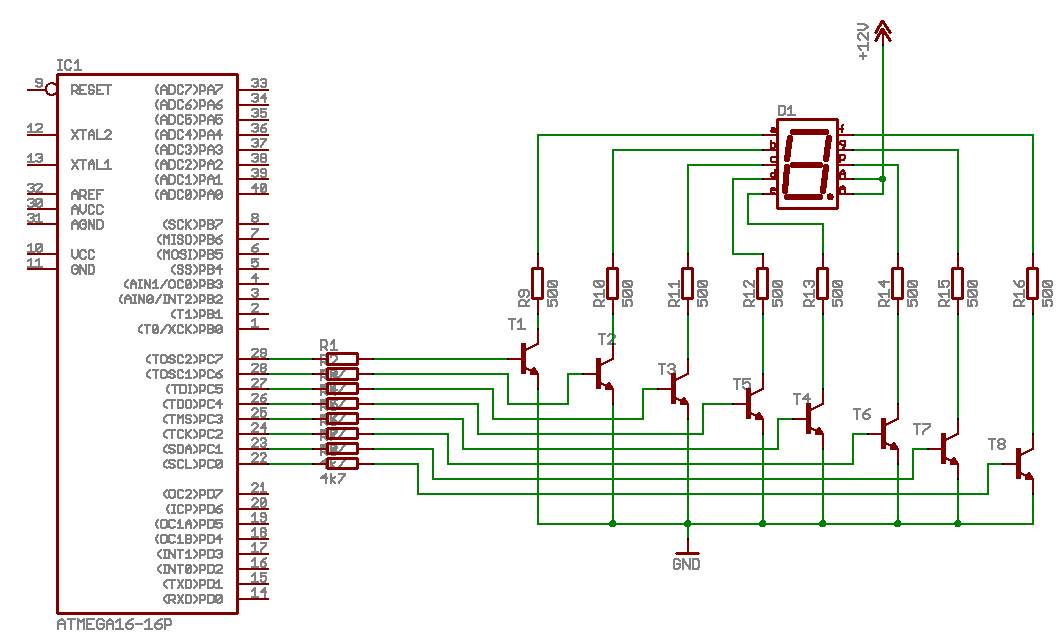

von Andreas W. (geier99)
> hinhaut.
Haut nicht hin :-(
Laut Datenblatt ist es eine 7-Segment Anzeige mit gemeinsamer Anode, und
wenn Du schon mit Transistoren arbeiten willst, dann müsste die
Beschaltung so ausssehen:

von Oliver H. (dobson)
Bitte aufpassen.
Meist sind bei den großen Anzeigen die elektr. Werte für den
Dezimalpunkt anders (Nur 2 Dioden statt 4 Dioden in Reihe). Da muss der
Vorwiderstand noch angepasst werden.

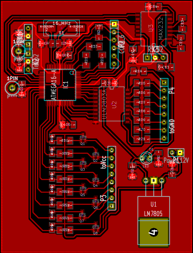

von Moritz E. (devmo)
Naja Hinhauhen könnte es doch, da die Basis ja durch Pullup an 12V hoch
genug kommt, jedoch ist es wohl nicht gesund für den uC, der dann
ständig ~8V bzw 12V abkriegt. Durch die Strombegrenzung der 10K könnte
er es vielleicht aber überleben, aber es gibt keinen Grund es zu
riskieren.
Im Artikel vom Vorposter steht unten wie es mit 12V und
Transistorschalter geht, ein extra Treiber-IC muss nicht sein.
Beim Layout könntest du dich hinterher ärgern, wenn du die Through-Hole
Komponenten auf der Selben Seite wie die Leiterbahnführung hast. Beim
Elko z.B. kommst du nicht mehr an die Pads zum löten, wenn du ihn ganz
aufsetzt. Daher würde ich die TH-Teile auf Bottom setzen (Was bei 2
Poligen Dingen und mehrpoligen Single Inline Footprints wie die
Steckerleisten keinen unterschied macht, da du sie von beiden Seiten
richtig gepolt einsetzen kannst, bei mehr-poligen mehrreihigen Dingen
wie ICs jedoch schon.
Allerdings müssten vor die Segment Eingänge noch Vorwiderstände um den
Strom zu begrenzen?
Und um die Ports als Open-Collector zu benutzen müssen sie zwischen GND
und Tristate geschaltet werden, nicht VCC

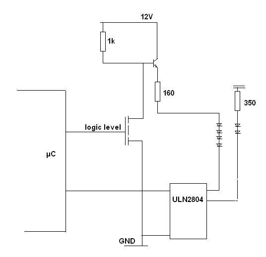

von Dex (Gast)
da ich im mom keinen High Side Treiber habe, könnte man das auch so wie
auf dem Bild lösen?
von Falk B. (falk)
@  Dex (Gast)
>auf dem Bild lösen?
Hör auf das Fahrrad zum 1001. Mal zu erfinden. Nimm einen UDN2981 und
gut.
MFG
Falk
