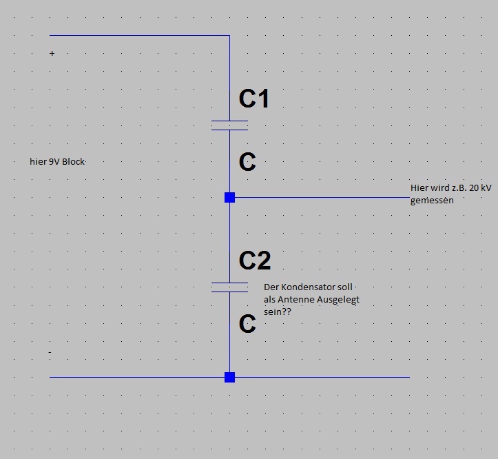

#2100682
Schätze die "Masse" bildet sich kapazititv zur Umgebung aus.
Eine Seite das Messinstrument, endet auf einer art Kondensatorplatte
oder einer Antenne.
Wenn das Messinstrument auf dem Potential der einen Phase liegt gibts
Verschiebeströme zu den anderen beiden Phasen.

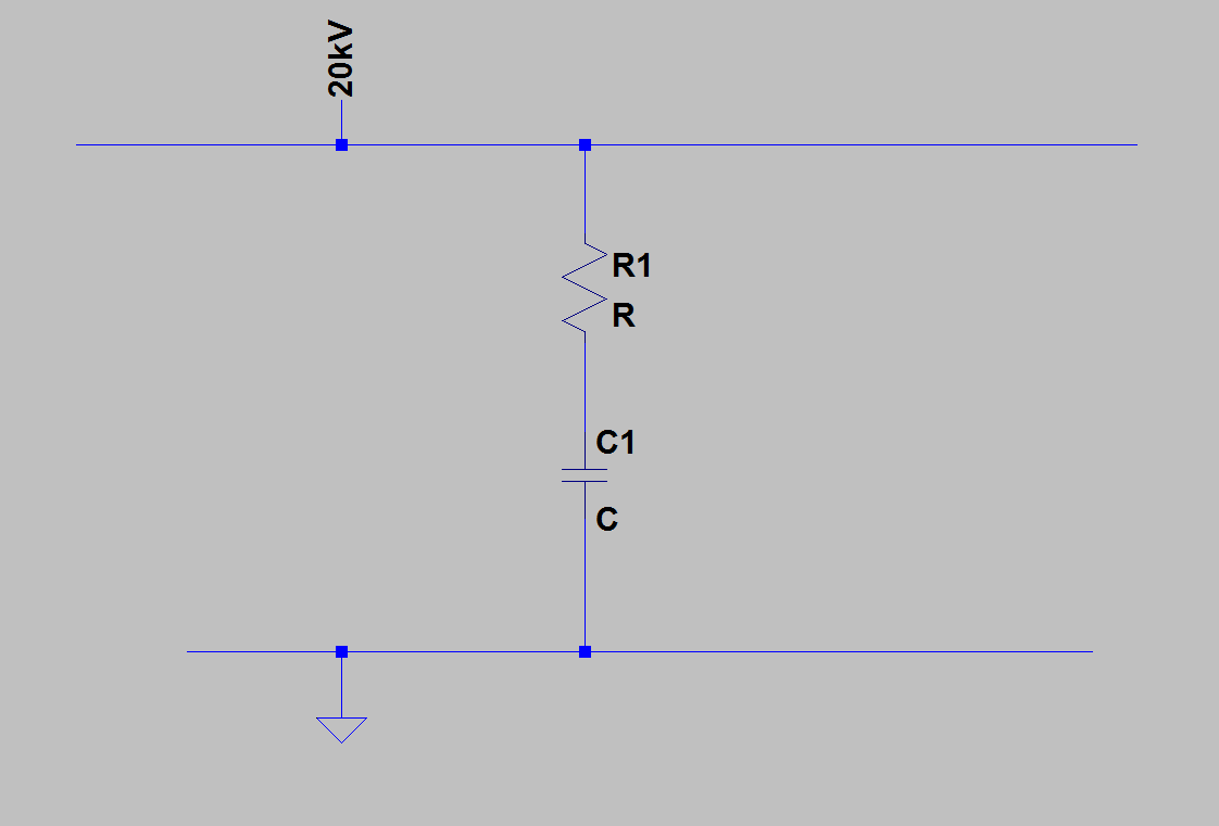

#2103440
Ja nee, als Ersatzschaltbild eher so:
R1 symbolisiert die Messchaltung, die reagiert auf Stromfluss (in R1)
C1 symbolisiert die "parasitäre Kapazität" des Geräts gegen die
Umgebung.
Die obere "Platte" ist im Gerät, die untere "Platte" wird durch die
Umgebung gebildet.
Zumindest wäre das mein Tipp ins Blaue.
