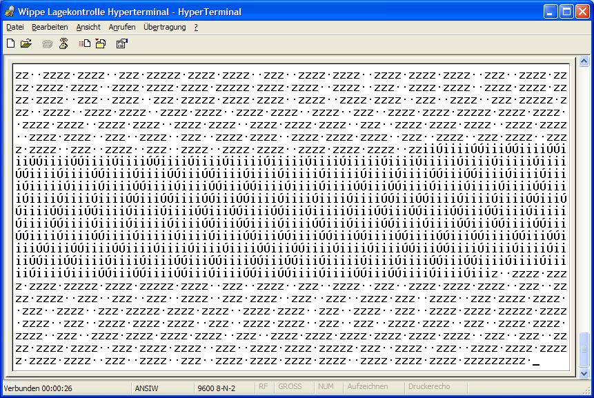

ich programmiere derzeit eine Lageerkennung für eine Art Wippe. Die
interruptgesteuerte Zustandserkennung funktioniert soweit tadellos. Den
Zustand gebe ich derzeit über "t" für zu tief, "h" für zu hoch und "w"
für in Waage interruptgesteuert über die serielle Schnittstelle aus,
sobald das USART Data Register leer ist.
Nun möchte ich den Zustandausgabe gerne mit einen String realisieren.
Leider funktioniert die Zeichenzerhackung des Strings während des
Interrupts nicht bzw. kommt gleich die Fehlermeldung "status has an
incomplete type".
Ich verwende derzeit einen Atmega16 (mit 4Mhz) auf einem STK500 und die
serielle Übertragung läuft mit 8N2 (8Datenbits, no parity und 2
stopbits) bei 9600 Baud ab.
Hier ein Auszug aus dem Quellcode der main.c, wobei denke ich nur der
untere Teile interessant ist im ISR (USART_UDRE_vect):

Kenne mich mit der seriellen Übertragung im Speziellen noch nicht so gut
aus, hoffe ihr könnt mir da ein wenig helfen bzw. kleine Hinweise
gebenwie man es mit dem incomplete type und der Zeichenzerhackung
hinbekommt. Sitze nun schon den ganzen Sonntag an der Aufgabe,
durchforste das Forum, stehe aber so langsam aufm Schlauch...
Vielen Dank im Voraus für eure Hilfe!
Viele Grüße
Markus
