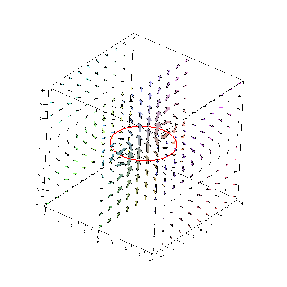

Ich habs jetzt hingekriegt - nach langem gurgeln habe ich rausgefunden,
dass der int-Befehl, welcher zum Berechnen des Integrals verwendet wird,
eine zusätzliche option namens numeric=true unterstützt - dann wird rein
numerisch gerechnet.
Im Anhang mal ein Bild, wie nun bei mir das magnetische Vektorfeld einer
kreisförmigen Leiterschleife aussieht (ich hab, damit man was sehen
kann, extra nur wenige Pfeile aktiviert).
Bei einer kreisförmigen Leiterschleife wird das ganze leider nicht mehr
so einfach. Diese Leiterschleife stellt ein magnetisches Dipolmoment da.

OP
Hallo Martin,
willst du mir damit sagen, meine Rechnung sei falsch?
Wie bereits angedeutet, lässt sich dieses Linienintegral oder wie man
das auch nennen will berechnen, wenn ich für x, y und z konkrete Werte
einsetze. Symbolisch geht es nicht, da gebe ich dir recht, aber
numerisch klappt das mit Maple ganz gut. Ausserdem stimmt die
Feldstärke, die ich im Zentrum der kreisförmigen Leiterschleife erhalte,
ja auch überein mit der Wert, den die Formeln aus jedem Physik- oder
E-Tech Buch liefern. Wo liegt denn mein Fehler?
Ein Kollege meinte, er hätte sowas schon mal mit finiten Elementen
gerechnet - die Leiterschleife also in kleine Geraden zerlegt und dann
mit der Formel aus dem Physikbuch, welche für gerade Leiter gilt,
gerechnet. Addition bringe ähnliche Werte wie mein Integral hier, meinte
er.
ist doch die allgemeine Form, oder nicht?
Die von dir angegebene Formel ist eigentlich ein spezialfall für
unendlich dünne Leiter. Du kannst natürlich damit das Problem im oben
genannten Rahmen analytisch lösen, aber es ist deutlich komplizierter.
Dein erster fehler ist bei der Parametrisierung. ds zeigt in die
Richtung eines Linienelements. So wie du es angegeben hast:
zeigt es radial nach außen. Richtig wäre:
Nun zeigt die Parametrisierung der Kurve tangential, also entlang der
Leiterschleife. Aber das Ganze hilft dir nur begrenzt, weil du wieder
alle Einheitsvektoren einsetzen musst und dann drei Integrale ausführen
musst. Die Vektornotation vereinfacht es da leider überhaupt nicht, weil
man so nicht integrieren kann!
