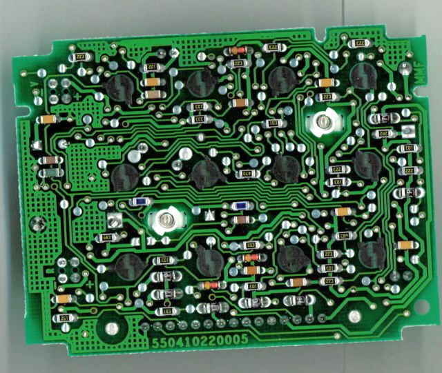

Ich habe folgende Aufgabenstellung:
Bei einem Bedienteil (siehe Bild) müssen 12 Tasten "abgegriffen" werden
(sind also simuliert mit einem uC anzusteuern). In der Nähe der Tasten
sind ja überall Prüfpads oder Durchkontaktierungen vorhanden, aber
anlöten mag ich daran dennoch nichts.
"ausgeklingelt" hab ich da noch nichts, daher weiß ich (noch) nicht
wievele Kontakte ich minimal benötige
FRAGE_1:
Hat irgendwer hier im Forum Prüfstifte (gerne auch "alt" / abgenudelt,
also nicht mehr für produktiven Einsatz tauglich) übrig, welche ich
dafür verwenden könnte?
Frage_2:
Hat jemand eine Idee, wie da eine "Abgreifplatine" für die Prüfstifte
mechanisch solide aussehen könnte?
Frage_3:
gibt es vielleicht "bessere" Methoden außer mit Prüfstiften?
#2102092
Naja, kauf neue :-)
Abgenudelt sind allenfalls die eigentlichen Spitzen, so ein Federkontakt
besteht aber aus 2 Teilen.
Ich stelle mir öfters solche Prüfadapter her.
2 PVC-Platten, CNC-gebohrt, schon ist der Adapter fast fertig.
Idealerweise holt man sich die Bohrkoordinaten direkt aus dem
Layout-Programm, dann passt es auch im 1.Versuch.
Ich kauf die Kontakte immer bei Bürklin.
OP #2102115
ich hab grad noch mal nachgerechnet
Die Tasten werden ja wohl als Matrix geführt sein, also wenns gut geht 3
* 4  Kreuzungspunkte ->  7  Kontakte
Dazu kommen noch 2 LED die auch angeschlossen werden müssen.
macht 7 + 2 + 1 * Masse = 10 Leitungen.
wg. Kaufen: Wenn ich das richtig sehe, liegen die Preise so bei 2-3 EUR
pro Stift. Für die anstehende Hobby-Fummelei ist mir das zu teuer als
Einmal-Aktion.
Da werd ich wohl doch eine Fädeldraht-Konstruktion zusammen fummeln...
