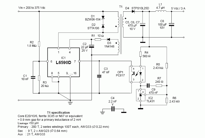

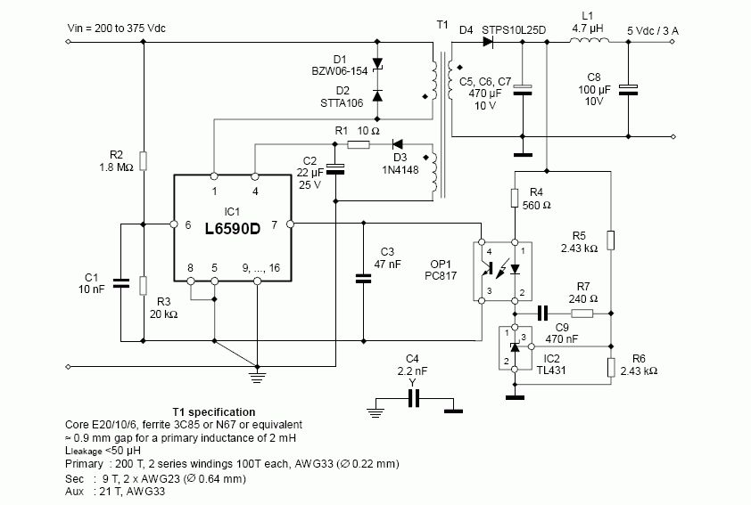

von Thilo Wawrzik (Gast)
Also wie ich das sehe brauchst Du ajF ein Schaltnetzteil,
sonst wirst Du mit Deinen Größenvorgaben nicht hinkommen.
Die meisten mir bekannten Schaltungen liefern allerdings
nur etwa 3-4A (siehe Anhang). Allerdings für kaum >5EUR.
Vielleicht könntest Du aber 2 davon zusammenschalten!?
Oder such' mal nach VIPer20 (Viper100 für 3A gibts bei
Reichelt für 3,70EUR). Oder mal nach SMPS suchen, da
gibts es Schaltpläne von z.B. PC-Netzteilen, die dann
auch >10A packen. Allerdings sind die alle etwas heftiger
vom Aufbau und Dir wahrscheinlich nicht klein genug ...
Grusz TW

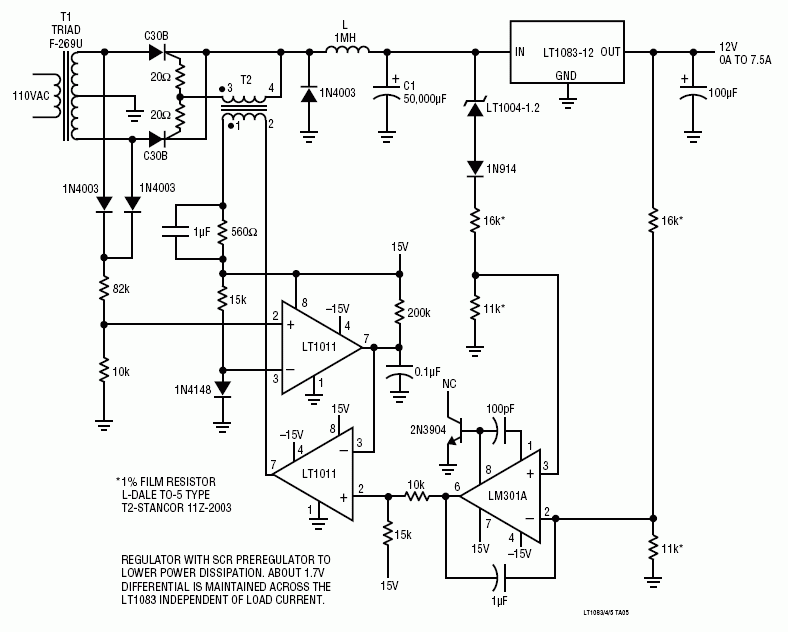

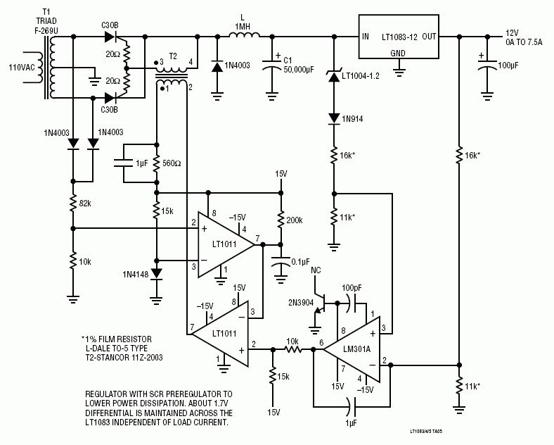

von Schoaschi (Gast)
aja, du könntest doch auch etwas strom einsparen indem du für jedes LED
nur 10mA oder 15mA nimmst. Bei normalen LEDs haut das wunderbar hin und
sie leuchten gleich hell.
So nun zur lösung des netzteils ;-)
siehe anhang ( Steht im Datenblatt des LT1083 und bringt 5V und 7.5A)
einfacher gehts wohl nicht mehr ;-)
mfg schoasch
Also der LT1083-5 bringt zwar 7.5A bei 5V.
Aber man muss schon ne "kleine" Spannung
reintun. Für ein komplettes Netzteil, ist
es dann nicht mehr ganz so einfach ...
(siehe Anhang, weiter unten im Datenblatt)
Das Teil heißt ja schon "Low Dropout" :-/

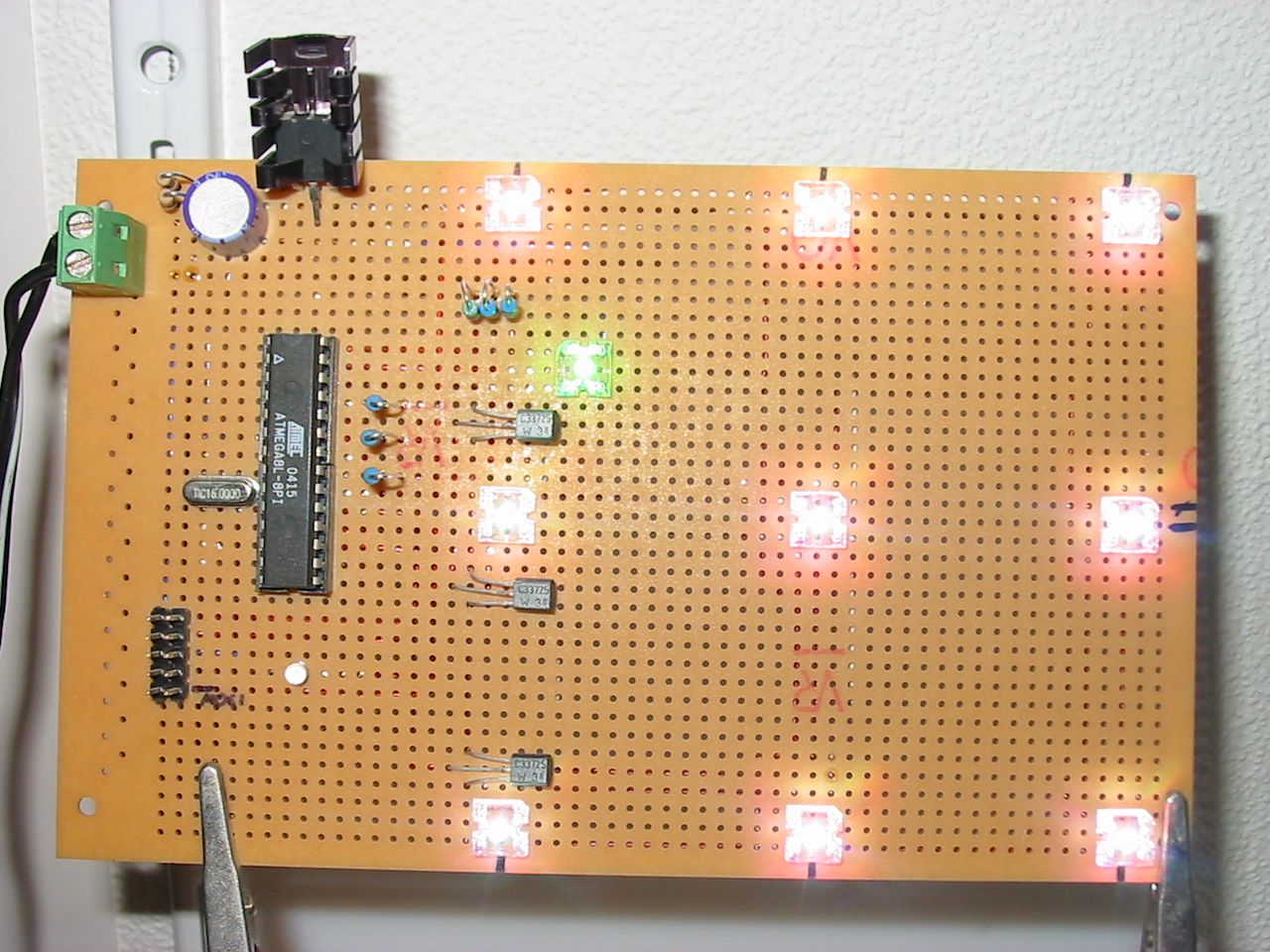

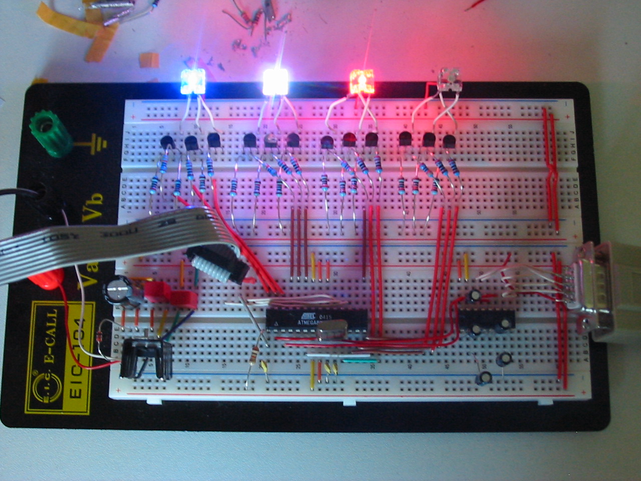

von Henry (Gast)
Also ich hatte mir das ja so vorgestellt: die einzelnen Grundfarben der
RGB-LEDs werden jeweils parallel zueinander verschaltet. Der jeweilige
"Farbkanal" wird dann über eine einfache Transistor-Treiberschaltung
und entsprechende Widerstände (die die der Farbe zugehörige
Vorwärtsspannung  "erzeugen") von je einem Ausgangspin des AVR durch
PWM in der Helligkeit regelbar angesteuert.
Ich habe schon einen Prototypen mit einer 3x3-RGB-SuperFlux-LED-Matrix
(wasn Wort!) und nem ATmega8 aufgebaut und was soll ich sagen... das
Farbspiel ist sogar durch das bisherige einfache Programm (Ein- und
Aus-Faden der einzelnen Grundfarben mit jeweils unterschiedlichen
Primzahlen als Geschwindigkeitskonstanten) schick anzusehen. Und mit
einer PWM-Grundfrequenz von 200Hz auch bei geringer Helligkeit
flimmerfrei. Leichten Helligkeitsunterschiede der einzelnen LEDs sind
durch die Milchplexi-Scheibe, die als "Mischpalette" dient, nicht
wirklich festzustellen. Ich hab die Schaltung auch schon länger als nur
10 Sekunden laufen lassen und es hat sich noch keine LED durch die
einfache Treiberschaltung verabschiedet.
Kommentare? :)

von Henry (Gast)
Weiß nich ob noch jemand Lust hat, mit mir über dieses Thema zu
diskutieren.. der Thread is ja nun schon etwas älter. Aber ich probiers
trotzdem mal, bevor ich nen neuen aufmache.
 Wie gesagt, ist ja nun schon ein bissel bastelzeit ins Land gestrichen
und mein Prototyp sieht jetz so aus: (siehe Anhang)
Jetzt hängts an der PWM: ich bekomm sie einfach nicht flimmerfrei.
Allerdings scheint es nicht an der PWM-Frequenz selbst zu liegen (ca.
200Hz), sondern eine Art Interferenzproblem zu sein. Wenn ich nur eine
Farbe der LEDs leuchten lasse und dimme, ist kein Flimmern
wahrzunehmen. Sobald ich aber zwei Farben einer LED dimme (also nicht
volle Helligkeit) dann ist ein relativ langsames (ca 10Hz ?) "Pulsen"
(LEDs werden kurz dunkel) zu sehen.
Hat jemand eine Ahnung, wie ich das lösen könnte?
Und zum Pulsbetrieb mit den Daten aus dem SuperFlux-Datenblatt (100mA,
1/10 duty cycle, 0.1ms puls width) gibt es auch noch ein Problem: Der
ATmega8 mit 16MHz-Quarz ist zu langsam...
Dank euch für eure Hilfe!
