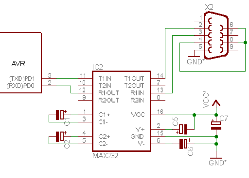

Atmega USART: es kommt nur schrott raus
Gast #156702
Code:
#include <avr/io.h>
#define F_CPU 4000000
#define USART_BAUD_RATE 9600
#define USART_BAUD_SELECT (F_CPU/(USART_BAUD_RATE*16)-1)
void USART_Init(void) {
    UCSRB =  (1<<RXEN) | (1<<TXEN);
    UBRRL = (unsigned char) USART_BAUD_SELECT;
void usart_writeChar(unsigned char c)// Zeichen mit dem USART senden {
   while (!(UCSRA & (1<<UDRE))) {}
   UDR = c;
void usart_writeString(unsigned char *string)// String mit dem USART
senden
   while ( *string)
      usart_writeChar(*string++);
void usart_crlf(void) // CarriageReturn + LineFeed = Neue Zeile
   usart_writeChar(0x0D);  // CR #13
   usart_writeChar(0x0A); //  LF #10
unsigned char usart_readChar(void) // Interrupt-unabhängig ein Zeichen
lesen
    while(!(UCSRA & (1<<RXC))) {}
    return UDR;
int main(void){
  USART_Init();
  for (;;) {
      usart_writeChar ('a');
wenn ich nun ein "a" an das terminal von bray senden will, dann
empfange ich nichts schlaues.
mit dem hyperterminal von windows kann ich gar nichts empfangen.
kann mir jemand weiterhelfen?
danke für die mithilfe!!!!!!!!!!!!!!!

Läuft der Controller wirklich mit 4MHz?

der oszillator weist eine frequenz von 4mhz, das ist schon ok.in meinem

Der interne Oszillator ist im Auslieferungszustand aktiviert, dann läuft
der Controller mit 1Mhz - egal, was außen angeschlossen ist.
Der externe Quarz muß erst per Fuse freigeschaltet werden.
Steht aber auch alles im Datenblatt ;)

Ich würde es erstmal mit einer Änderung in der Software auf 1 MHz
Taktfrequenz versuchen, evtl. funktioniert das, kann noch
Timingprobleme bringen, weil der interne Oszillator nicht ganz so genau
wie ein Quarz ist. Wäre aber die sichere Methode.

merci !
habe es endlich geschafft.
alles läuft nun einwandfrei.
