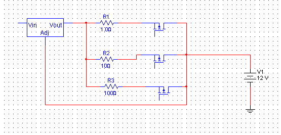

Heyho
ich muss gerade fuer die uni ein batterieladegeraet bauen und bin eg
schon recht fertig hab nur noch ein problem mit dem interrupt.
Mein interrupt soll jede minute kommen und dann vergleicht es die
temperaturwerte von der batterie. Nun falls ein gewisser wert
ueberschritten wird soll der zustand geaendert werden. Aber wenn ich
meine state variable im interrupt aendere dann resetet der nach dem
interrupt und ich weis nicht warum vllt koennt ihr mir ja helfen. Danke
im vorraus
PS die ganzen display sachen koennt ihr natuerlich einfach ignorieren

von Jannis C. (kabelwurm)
 Wäre es wichtig zu wissen, was für einen Controller du verwendest.
Gruß Jannis
von Uwe (de0508)
Hallo, welcher C Compiler ist den das?
ich denke du solltest in der ISR
kein
goto InterruptHandlerHigh
verwenden, sondern ein call, bzw. du könntest den Code auch gleich dort
hineinschreiben.
von Alex K. (xcyrusx)
oh man sorry *vorn kop hau
ich nutze einen pic18f4550
programmiere in matlab ide und hab nen pickit2 hier falls das wichtig
ist
von Lutz (Gast)
Reset nach Interrupt hört sich spontan nach einem nicht behandelten
Interrupt an. Mit PIC kenne ich mich nun gar nicht aus, aber gibt es da
okay hab mitlerweile den fehler gefunden. Es liegt nicht an nem overflow
sondern das ich im state 2 einen Mosfet mit dem pic ausschalte der
gerade 1.2A fuehrt. Wenn ich das weg machen laeuft es wunderbar. Nun ist
aber die frage warum der pic resetet wenn ich den Mosfet ausschalten
will.
von Guru (Gast)
>Nun ist aber die Frage, warum der PIC resetet, wenn ich den
>MOSFET ausschalten will.
Schaltung?
so hier ist die schaltung die Mosfets sind IRLZ34NPBF
und der Spannungsregler ist ein LM 350
und die mosfets sind ueber pull down widerstaende an den pic
angeschlossen
aeh die mosfets sind natuerlich andersrum verbunden
und die spannungsquelle am ende soll eine NiMH batterie darstellen
hat sich schon geklaert vorwiderstand war net mehr richtig dran geloetet
danke fuer die hilfe =)
