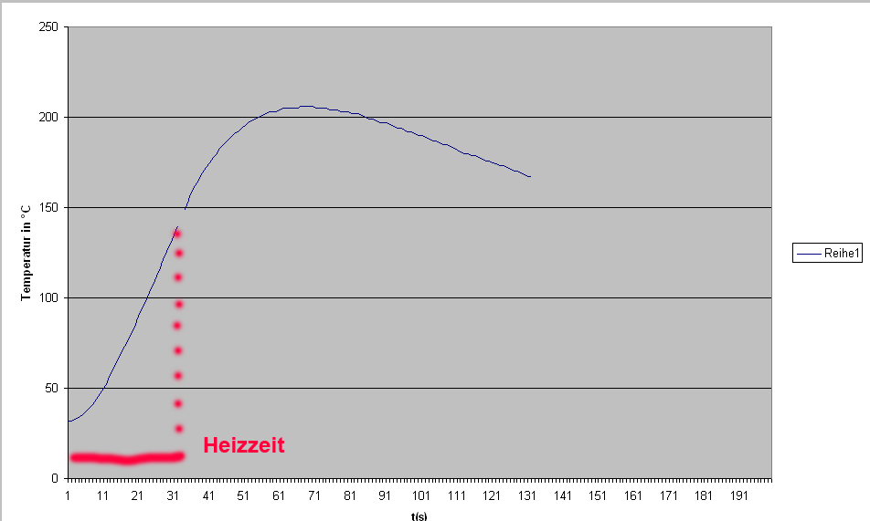

Hallo Leute! Ich bin dabei, einen stufenlos elektronisch regelbaren
Heissluftfön aus einem billig-Aldiding zu konstruieren.
Zur Steuerung benötige ich einen schnellen Temperatursensor, mit dem
Standard-Dioden-Sensor von Reichelt habe ich schlechte Erfahrungen
gemacht, da dieser zu langsam reagiert (ca. 4Sekunden Verzögerung).
Dadurch ist eine sehr präzise Steuerung schlecht möglich.
Schaut euch einfach mal das Diagramm im Anhang an.

und ausserdem brauchst du eh einen intelligenteren regler, wenn ich
mir die grafik ansehe: da kann ein I-anteil nicht schaden, du musst
wesentlich früher abschalten / heizleistung wegnehmen, sonst schießt
dir deine temperatur immer über den wert....
von dave (Gast)
<1s ? In ÖL aber.. in Luft steht da 1-2*MIN* oder hab ich mich
verlesen.
dave
von Julius Krebs (Gast)
oha, da habe ich mich wohl mit der Temperatur etwas ungenau ausgedrückt.
Aber eigentlich lässt sich dem Diagramm entnehmen, dass eine Temperatur
von etwa 200°C (genau 201°C) erreicht werden soll. Die X-Achse des
Diagramms ist zugegebenermaßen etwas irritierend, es handelt sich
nämlich nicht um Sekunden sondern Zentelsekunden.
Zur Ansteuerung: Die Heizwendel kann dank der Phasenanschnittsteuerung
mit unterschiedlichen Heizwerten betrieben werden. In dem im Diagramm
dargestellten Fall wurde es unter Vollast betrieben, bis zu dem Punkt,
an dem die Wendel anfängt zu glühen. Dies entspricht etwa der
gewünschten Temperatur von 210°C. Hätte ich also einen idealen
Tempsensor würden mir am Ende der Heizphase bereits ca. 200°C
ausgegeben werden! Nach dem Erreichen der Temperatur, ist es natürlich
sinnvoll, die Heizleistung zu reduzieren.
Bei dem Drahtsensor handelt es sich übrigens nicht einfach um zwei
unterschiedliche Drähte, sondern einem speziellen Temperaturkabel, aus
einem Labor. Die enthaltenden Litzen werden abisoliert und miteinander
verdrillt (auf etwa 1cm Länge). Der Rest des Kabels kann als
Stromleiter benutzt werden und wird normalerweise mit der
Auswertelektronik verbunden. Da ich leider nicht im Besitz einer
solchen Elektronik bin, habe ich mir gedacht, dass ein Nachbau nicht
schwierig sein dürfte. Datenblätter des Sensors liegen vor.
Dank der Suchfunktion im Forum bin ich auf einen speziellen OP für
solche Themoelemente gestoßen, dem LT 1006 CN8. Dieser müsste sich doch
für meinen Fall eigenen, oder?
Julius
