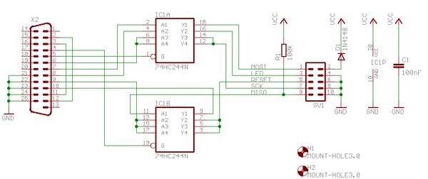

Hallo!
Ich habe folgendes Problem: ich möchte mir einen ISP von LTP auf 5
Polig
ISP bauen.
Als Grundlage möchte ich den angehängten Schaltplan benutzen (die
Bauteile habe ich mir alle schon besorgt).
Ich möchte aber keinen 10 Poligen ISP, da ich den Mega direkt auf dem
Steckbrett programmieren will (den ISP einfach neben den Mega
stecken).
Mein Hauptproblem ist die unterschiedliche Belegung. Beim 5er:
MISO,MOSI,SCK,GND
Beim 10er.
MOST,LED,RESET,SCK,MISO
VCC,GND,GND,GND,GND
Ich hoffe mir kann jemand helfen.
MfG ACU
was ist dein problem? du kennst beide steckerbelegungen, also einfach
alles entsprechen verbinden... LED lässt du einfach weg oder baust eine
led direkt in den isp ein...
ich mach meine isp stecker 6polig, dann passen sie direkt an einen
mega16 /mega32.
belegung:
mosi
miso
sck
reset
vcc
gnd
Ok das klingt einleuchtend.
Bei einem Mega 16/32 geht das.
Aber bei meinem Mega 8 nicht.
Direkt daneben stecken ist da nicht, weil der Reset Pin woanders ist.
Da muß ich noch ne Strippe ziehen, aber das ist ja nicht das Problem.
MfG ACU
