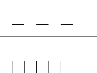

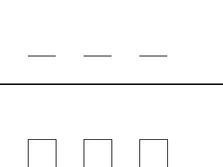

und noch mal ganz kurz ne Frage, eine Digitales Oszi zeichnet mir doch
eigentlich die Flanken nach. Habe mal ein Bild gemacht, oben ist meine
aktuelle Darstellung und so wie unten erhoffe ichs mir mit einem
Digital-Oszi.

ein Digitaloszi ist nur eins, was keine Bildröhre hat, sondern den Wert
per Analog/Digital Wandler einliest und verarbeitet.
Die Flanken sind meist so schnell, dass sie nich angezeigt werden.
Dafür brauchst du einen Logikanalyzer

Das Digitaloszilloskop "lügt"; es nimmt eine Wahrheitsoptimierung vor,
in dem es die gemessenen Samples mit Linien miteinander verbindet.
Bei einem schon ziemlich alten LeCroy-DSO, das mir mal über den Weg
lief, konnte man das ausschalten und sah als Pünktchenlinie die
eigentlich gemessenen Samples ... das hatte nur noch entfernt was mit
der schönen glattgelogenen "connect-the-dots"-Darstellung zu tun.
Um sich Signalflanken anzeigen zu lassen ist ein Logikanalysator
sicherlich nicht das richtige Mittel. Zwar macht der auch so etwas,
"lügt" aber noch mehr als ein DSO, da er letztlich nur zwei
Logikpegel unterscheidet, statt ein analoges Eingangssignal zu messen.
Mit einem ausreichend schnellen Analogoszilloskop kann man durchaus
auch die Flanken eines herkömmlichen Digitalsignales wie dem bereits
erwähnten 8 MHz-Rechteck angezeigt bekommen.

ob man dieses Verhalten als Lügen bezeichnen kann würde ich mal
bezweifeln. Die Flanken sind ja wirklich da. Das Signal springt ja
nicht in t=0 von 0V auf 5V sondern "schleicht" schön stetig hoch. Ein
analoges Oszi stellt diese Flanke ja nur nicht dar weil der
Elektronenstrahl nicht lange genug auf einer Stelle verweilt um das
Phosphor zum Leuchten anzuregen.
