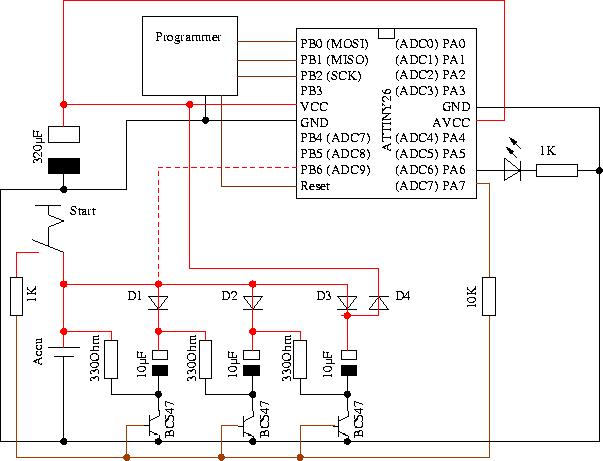

ich versuche grade einen einfachen Accu Entlader zu bauen, der eine
Zelle bis auf 0,9V entläd. Solange entladen wird soll eine LED dies
signalisieren.
Natürlich wäre es einfach mit einem Mikrocontroller (mit fester
Referenzspannung) die Accu Spannung zu messen und beim Unterschreiten
von 0,9V den Entlandevorgang zu stoppen und eine LED auszuschalten.
Aber ich möchte, dass sich der Mikrocontroller nur aus dem zu
entladenem Accu versorgt.
Ich habe dazu die Schaltung im Anhang entworfen. Bei 1,8V
Eingangsspannung (Accu) bekommt der Mikrocontroller noch 2,4V und
funktioniert noch grade so. Aus 1,2V werden aber grade mal 0,9V
erzeugt. Von einer Eingangsspannung von 0,9V wollen wir dann darnicht
erst reden ;-)
Kennt jemand einen einfachen Trick um aus 0,9V Eingangsspannung die
benötigten 2,4V zu erzeugen? Die Effiziens der Spannungswandlung ist
recht egal, da es sich ja um einen Accu Entlader handelt.
von Jens123 (Gast)
ohne externe spanung wirds schwierig
evtl schaffst du es dir eine ladungspumpe selbst zu bauen (aehnlich
MAX232) nur braucht der 5V am iengang ;)
ob es in dem bereich DC DC Wandler gibt hmmh waer moeglich
aber unter den STichworten koenntest du wass finden
von Rufus T. Firefly (Gast)
Der LT1932 (Linear Technology) ist ein wunderschöner Aufwärtswandler,
der allerdings für Konstantstromanwendungen gedacht ist.
Der kann aus einer einzelnen Mignon-Zelle (runter bis 0.9V) zwei in
Reihe geschaltete weiße LEDs speisen ...

von Malte (Gast)
@Rufus T. Firefly:
Klar gibt es tolle Aufwärtswandler :-) (der LTC3429 würde mir noch
besser gefallen), nur leider nicht bei Reichelt.
@PeterL
Versteh ich dich richtig, ich soll den Accu (+Lastwiderstand) einfach
in eine Uhr packen und den Accu entnehmen sobald die Uhr stehen
bleibt?
Der Lastwiderstand würde den Accu dann doch immer weiter Entladen und
so eine Tiefentladung verursachen und wer sagt mir dass die Uhr bei
0,9V (und nicht bereits bei 1,1V oder erst 0,6V) ihren Dienst
verweigert?

von Karlheinz (Gast)
@ daniel  die schaltung mit nem Thyristor kann nicht funktionieren, weil
du kein Thyristor in dem Schaltspannungsbereich finden wirst...
Um einen mikrocontroller an einer Zelle zu speisen, braucht man nur den
Spannungswandler-ic von conrad und die im pdf angegebene spule...
die genaue bezeichnung weiß ich nicht mehr Ltc24.. oder so ..
hab damit einen atmel 8M mit einer zelle (-0,75Volt) versorgt ..
Die schaltung gibt 5Volt ab -500mA ist nur leider n bissl teuer (~10€)
Grüße Karlheinz
