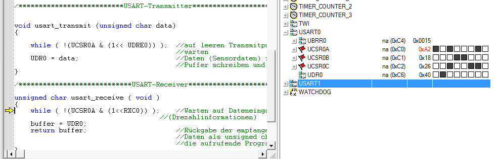

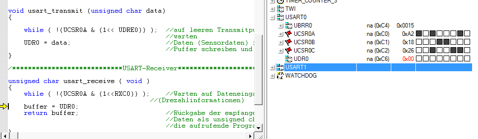

OP #2110140
Hier hab ich mal von der Problemstelle zwei Screenshots gemacht.
Bild 1 zeigt rechts den Wert UDR0 = 0x40 bei gesetztem RXC0. Die beiden
Werte musste ich manuell setzen (bin schließlich im Simulator).
Bild 2 zeigt die Register nach dem der Empfangsprozess abgeschlossen
wurde. Wie man sieht steht in UDR0 nichts mehr drin. Kein Wunder das ich
also auch nichts als eine 0 zurück gesendet bekomme. Frage ist nur warum
er das macht.

Gast #2110199
Hmm.
Also mein letzter Stand ist,
"UART/USART
The UART/USART UDR register can only be modified from the application.
Input via stimuli files or by modifying the I/O view etc is not
possible."
d.h. das die UART Register garnicht von Hand geändert werden können. Man
kann da also im Simulator nichts simulieren. Deswegen auch mein Tip mit
dem Hapsim.
Aber: Welche Version/Build vom AVRStudio verwendest Du? Ist unter Help
zu sehen. Irgendwie scheinst Du das UDR ja geändert zu haben. Wie
genau hast Du das gemacht? Bitte Schritt für Schritt erklären.
OP #2110210
AVR Studio Version 4.18 Build 684
Das UDR hab durch einfaches anklicken der weissen/schwarzen Kästchen
(siehe Bild 1 und Bild 2 rechts) verändern können. Das geht allerdings
nur im Running-Modus, also bei laufender Simulation.
Den Transmitter habe ich so auch getestet. Das lief einwandfrei.
1. Schritt: auf Build+Run klicken
2. Schritt: Step into solange bis in die Funktion "unsigned char
    usart_receive ( void )" gesprungen wird.
3. Schritt: Programm bleibt bei "while ( !(UCSR0A & (1<<RXC0)) );"
hängen
   da  nichts in UDR0 steht und das RXC0-Bit nicht gesetzt ist. Also
setze
   ich wie oben beschrieben die entsprechenden Bits. -> UDR0=irgendein
Wert
   RXC=1
4. Schritt: Step into
5. Schritt: Jetzt sind man dass UDR0 wider gelöscht worden ist. Bevor es
   durch die Variable buffer gesichert werden konnte.
Gast #2110224
Ich habe die selbe Version.
Aha. Ja, gut. Dann ist das klar. Ich wollte schon nach nem kompletten
Screenshot fragen. Das sind leider bloss alles Fata Morganas. Du kannst
das im Simulator nicht so machen. Das das Kästchen auf eins steht ist
bloss der Tatsache zu verdanken, das die Anzeige nur sporadisch
aufgefrischt wird.
Was immer für ein Problem Du lösen willst: Das geht in Bezug auf den
UART nicht im Simulator.
Ich habe Dir ja schon geraten Hapsim zu verwenden. Mach das mal.
