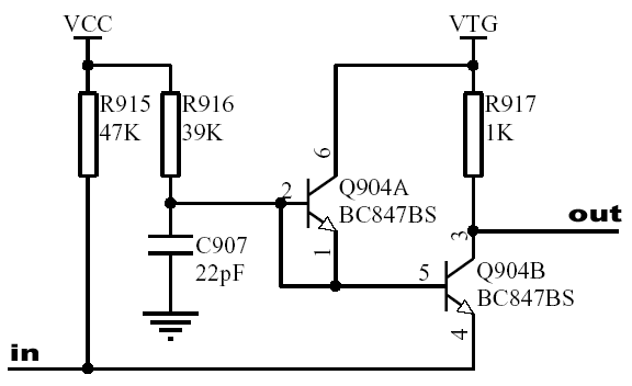

hab auch ne kurze frage zu einer schaltung. lohnt sich nicht dafür extra
einen beitrag aufzumachen:
das dingen im anhang ist ein pegelwandler nur blick ich noch nicht ganz
durch ob invertierend oder nicht. wenn ich solche
transistorverschaltungen sehe schaltet bei mir immer das hirn ab, also
habt nachsicht, falls die frage zu einfach ist ;)

Zu Schaltung 2: Nicht invertierend, da hier eine Basisschaltung
vorliegt.
