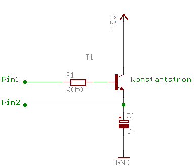

von Simon Küppers (Gast)
Hm. Die Sache mit dem Konstantstrom ist durchaus nachvollziehbar. Was
haltet ihr hiervon?

@Simon
da fließt aber kein Konstantstrom.
Gerhard

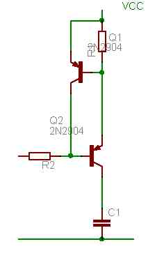

von Gerhard Gunzelmann (Gast)
Im Anhang ist eine Konstantstromquelle, die ist aber leider nicht
temperaturstabil - aber mal so als Beispiel
Gerhard
Wieso fließt da kein Konstantstrom?
Durch den Basisstrom(Begrenzt durch Basiswiderstand) *
Verstärkungsfaktor fließt ein bestimmte Strom durch Uce
@Simon: Wie berechnest Du den Basiswiderstand für einen Emitterstrom von
etwa 1uA ? Theoretisch hast Du natürlich recht. Mit einem
Basiswiderstand kann man den Kollektorstrom beeinflussen, aber ob das
für einen Konstantstrom reicht - und das thermisch stabil ?
gerhard
