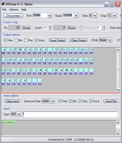

habe erfolgreich eine MMC mit nem AVR ansteuern können. Nun wollte ich
mit dem Dateisystem FAT anfangen und lese die Partitionstabelle im MBR
aus. Die letzten 66 Bytes habe ich mitdokummentiert, jedoch sieht das
alles nicht nach Adressen aus (Medienfehler, Taste drücken)??? Siehe
Bild Bytes 446-512 Abschluss mit 55h AAh
Was hat der Text zu bedeuten? Das kann doch nicht die Adresse sein?
Gruß Alex
Gast #157212
die Karte wurde wohl mit windows formatiert. Ich habe hier auch ein
Projekt, bei dem eine MMC verwendet wird. Dabei habe ich fetsgestellt,
das windows bei meiner MMC garkeinen MBR an den Anfang schreibt,
sondern direkt mit der FAT Partition anfaengt. Schau dir doch mal die
restlichen Werte im ersten Sektor an. Ich wette, das du die typischen
FAT Standardwerte findest(512 Byte pro Sektor, 0x20 reservierte
Sektoren, 2FATs)
Gruß Tobias

So jetzt habe ich doch noch Fragen dazu.
Habe jetzt die ersten 62 Bytes (FAT16 Boot Record) vor mir liegen. Ich
weiß aber nicht so richtig wie es nun weitergeht.
Auf dieser Seite habe hole ich meine Informationen:
http://home.teleport.com/~brainy/fat16.htm
Bis jetzt vermute ich folgende Vorgehensweise...
Die ersten 2 Bytes ist ein Sprungcode (Adresse 0x00)
zu diesem Spruncode werden die reservierten Sektoren addiert (0x20)
dann wird die (Anzahl der Sektoren pro FAT)*2 addiert (1Word)
und das soll mein Root Directory Entry geben.
Wobei mich die Anzahl Sektoren pro FAT irritieren. Sollen das nicht
Cluster sein? So komme ich nie auf meine Speicherkarte (256MB)!
Gruß Alex
Gast #157217
Bei FAT16 ist ein FAT-Eintrag zwei Byte groß. Da in einen Sektor 512
Byte passen, können also 256 FAT-Einträge in einem Sektor abgelegt
werden. Da maximal 2^64 FAT-Einträge möglich sind, resultiert so eine
maximale FAT-Größe von 128 kByte, was 256 Sektoren sind. Der Wert bei
Offset 0x16 kann also nicht größer als 0x100 werden.
Bei Dir steht da ein Wert von 0x00F5, (dez. 245)
die Anzahl der Sektoren pro Cluster (Offset 0xD) beträgt 8, also 4
kByte.
Damit kann diese FAT eine Gesamtgröße von
  245  256  8 = 501760 Sektoren
  501760 Sektoren * 512 Bytes = 256901120 Bytes
adressieren.
Das korreliert mit dem Wert ab Offset 0x20 (Anzahl der Sektoren der
Partition) von
  0x7A800 (dez. 501760). <-- Kommt der Wert Dir bekannt vor?
