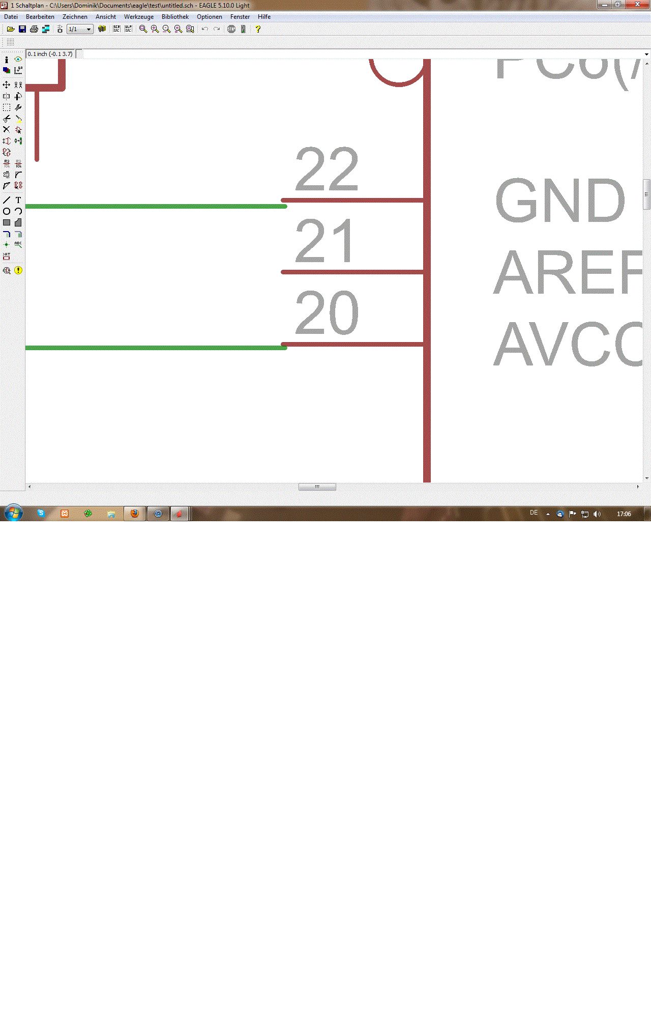

habe mir eagle gedownloadet aber kommen nicht so zurecht.
Wie macht ihr in eagle eure Verbindungen?
Ich verwende den Befehl "NET". Gibt es hier eine Fangeinstellung die
Anschlüsse fängt wenn ich in der nähe mit dem Cursor bin?
Oder muss ich das Raster so fein einstellen damit es funktioniert?
Danke
Gruß Dominik

Meine Vermutung ist das Du die Bauteile gesetzt hast und dann das Raster
verstellt oder das Bauteil was Du da verwendest wurde bereits in einem
falschen Raster angefertigt.
Versuch mal folgendes Raster auf 0.1 inch stellen im Schaltplaneditor,
dann die Bauteile mit strg + linker Maustaste aufs eingestellte Raster
holen.
Dann die Bauteilverbindungen mit Net nochmal versuchen zu erstellen.
