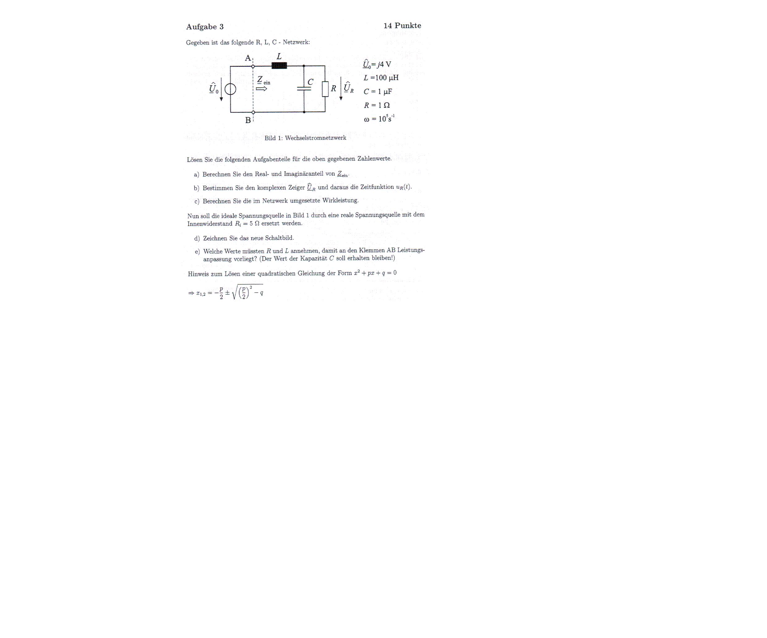

Ich brauche hilfe für die Aufgabe c).
Ich weiß dass es gelten muss: Ri = Rz*, Ri = 5 Ohm, Rz ist komplexe Last
aber wie löse ich die Gleichung mit 2 Variabeln R und L so dass die
Leistung
maximal ist?

Die komplexe Last wenn man so will bildet sich hier aus allem "rechts"
vom Generatorinnenwiderstand.
Bei Resonanz verschwindet der Imaginärteil des komplexen Teils.
Frage an dich: wie lautet die Resonanzbedingung für (R)LC-Netzwerke
allgemein und wie sieht dann (nach entsprechender Rechnung) in diesem
konkreten Fall der Wirkwiderstand aus?
Mit der Antwort sollte dir das leicht fallen. Ich wüsste gerade auch
nicht wozu ich hier quadratische Gleichungen ansetzen oder gar
Gleichungssysteme lösen sollte.
Präsentiere mal einen Lösungsansatz.

Also die aufgabe e) habe ich  gelöst, be mir stimmt nur die induktivität
mit der musterlösung - 50 uH aber der widerstand ist 1 Ohm, in der
musterlösung - 10 Ohm. In der Sprechstunde an der uni hat der Dozent für
algemeine lösung(nicht für diese aufgabe) kurzschluss nach der
spannungsquelle gemacht und erst dann die Impedanz gerechnet, danach Zi
= Za*.
Gibt es mehrere methoden zur Leistungsanpassung?
