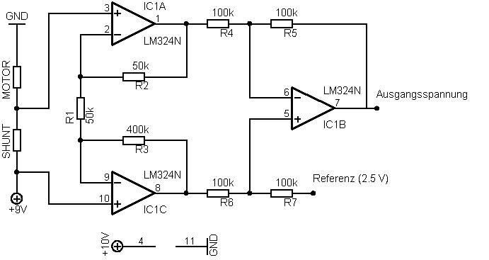

ich möchte die Spannung an einem Messwiderstand messen, wobei sich
allerdings die Polung der Spannung ändern kann (keine Wechselspannung;
Spannung ändert sich unregelmäßig in größeren Zeitabständen).
                                    Messwiderstand
                          __           __
 wechselnd VCC / GND  ---|___|---------|___|---  wechselnd GND / VCC
                      Verbraucher
Gemessen werden soll die Spannung mit dem A/D-Wandler eines
Mikrocontrollers (ATmega8).
Hat jemand eine Idee, wie man dies realisieren kann?

das ganze ist eine Motorsteuerung, wobei der Motortreiber (L293) die
Spannung umpolen kann.
mfg
Stefan
von müllo (Gast)
Wenn ich Dich richtig verstehe, geht's um das Problem der Verarbeitung
von negativen Spannungen bei einer unipolaren Spannungsversorgung.
- Abgriff der Spannung über den Shunt
- Weitergabe an einen Operationsverstärker als Differenzverstärker
- Betriebsspannung des OPV auf die des ADU (z.B GND und Vcc=5V)
- Referenzeingang des OPV auf halbe Betriebsspannung (2,50 Volt)
- Verstärkung des OPV (und Größe des Shunt) so wählen, dass die
maximalen Spannungen innerhalb 2V liegen
-> fließt der max. negative Strom --> bringt OPV 2.50V + 2.00V = 4.50V
-> fließt der max. positive Strom --> bringt OPV 2.50V - 2.00V = 0.50V
- jetzt kannst Du über den ADU die zugehörigen diskreten Werten
errechnen
- Du kannst die Messleitungen vom Shunt zum OPV auch drehen, um die
invertierende Wirkung des Differenzverstärkers zu umgehen
Ich hoffe, ich konnte helfen...

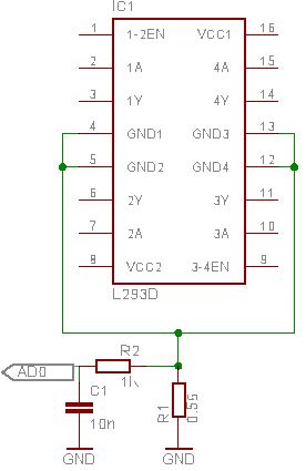

von Branko (Gast)
R1 ist Shunt wiederstand bis 1 ohm ,und egal welche Polarität
auf Verbraucher ist,Spannung auf R1 ist immer Positiv.
von Stefan Holzer (Gast)
erstmal danke für die Vorschläge.
@Branko:
Vielleicht sollte ich die vorliegende Motorsteuerung noch etwas
konkretisieren. Mit Hilfe des L293D werden 2 Motoren (über PWMs)
gesteuert. Es sollten nun auch die Ströme der Motoren jeweils einzeln
gemessen werden. Bei deiner Schaltung würde aber, zumindest soweit ich
das sehe, der Strom beider Motoren und des Treibers gemessen (bzw. die
entsprechende Spannung an dem Shunt).
@müllo
Leider hab ich noch nicht allzu viel mit Operationsverstärkern gemacht,
allerdings hab ich mal versucht das ganze mit PSpice (MicroSim) zu
simulieren (entsprechende Schaltung im Anhang). Sofern ich statt 5 V
als Betriebsspannung für die Operationsverstärker 10 V oder mehr
verwende, funktioniert das auch wunderbar. Wenn ich allerdings 5 V
verwende, funktioniert das nur, wenn die Spannung umgekehrt wie auf der
Schaltung zu sehen gepolt ist oder die Spannung, die am Motor abfällt,
geringer als 5 V ist.
Hab ich da einfach nur was übersehen oder gibt es da andere Gründe
dafür?
mfg
Stefan

von müllo (Gast)
Ich vermute, dass der LM324 nicht für 5V geeignet ist. Dann nimm einfach
eine höhere Betriebsspannung je nach Verfügbarkeit (+15V und GND) und
lege Uref auf 7,5V (bei Spannungsteiler die Strombelastung beachten).
Zusätzlich ein Blick ins Datenblatt werfen, um den OPV nicht zu
zerschießen.
Ich habe mal kurz meine Idee in MicroCap gehackt und hoffe, es passt
so. Kurz zur Erörertung meiner Dimensionierung. Die Referenzspannung
sollte ca. bei der Hälfte der Betriebsspannung liegen.
(1) für eine symmetrische "Auslenkung" der Ausgangsspannung um die
Uref
(2) max. Ausgangspannung ist von der Betriebsspannnung abhängig (man
sollte hier einen Abstand von ca. 0,5V bis 1,0V lassen -> Datenblatt)
Je nach Wahl Deiner Spannungsversorgung und Größe des Mess-Shunt musst
Du natürlich die Verstärkung des Differenzverstärkers anpassen. Anbei
noch ein Link zu OPV: http://www.abe-si.de/ET/opv.html
Ich habe für die 5V-Spannungsversorgung einen OPV von Analog Devices
(AD8651) genommen und es hat sehr gut funktioniert. Der dürfte für eine
private Anwendung zu "dick" und teuer sein.
Viele Grüße
müllo
@müllo
danke, mit der von dir angehängten Schaltung funktionierts auch mit dem
LM324 und einer Betriebsspannung von 5 V.
