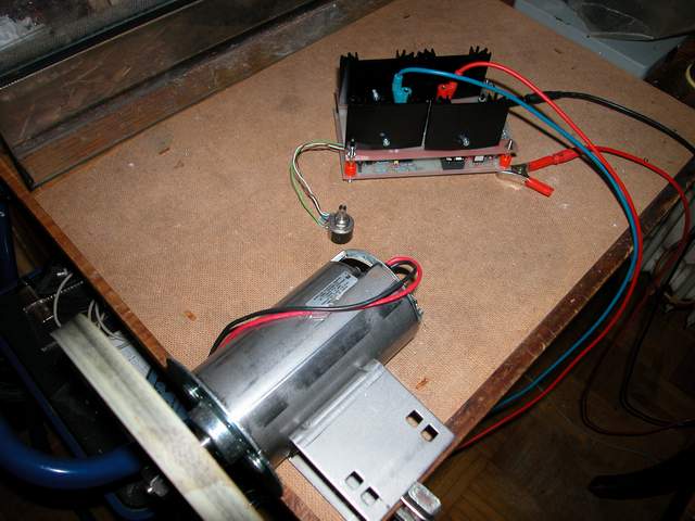

also ich habe mir gerade eine Mosfet-Brücke gebaut, und da hängt ein
fetter Gleichstrommotor mit träger Masse dran.
Die obere Platte ist nur die Brücke und Kühlkörper, und die untere
Platte trägt dir Umschaltelektronik, die einen Querkurzschluß
vermeidet, und außerdem die (analoge) PWM-Erzeugung. Der kleine Taster
reversiert einfach bei gleichem Tastverhältnis. Der Drehwiderstand
ändert schließlich die PWM von 0-100%. Das ist ein Experimentalmodell,
da ich als nächstes
1. einen analogen Regler, und...
2. einen digitalen Regler mit Mega128
machen will. Das dauert aber noch etwas.
Zu Deiner Frage: Wenig Aufwand wäre wohl so ein Tiefsetzsteller, wo Du
den (verschieden) belasteten Ausgang messen, und die PWM dazu
entsprechend regeln kannst.
