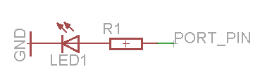

Wie würde die Schaltung aussehen, wenn ich einfach auch für den
LED-Stromkreis die 5V vom Mikrocontroller nutzen möchte (2 Netzteile
sind ja nicht gerade schön)?
von AVerr (Gast)
Willst du die LEDs unabhängig voneinander dimmen können ? Dann kommt
einfach an jeden µC Pin eine LED, dahinter ( oder davor, ist egal ) der
Vorwiderstand und das an GND.
Ein Pin kann locker bis zu 20 mA rausgeben, das reicht für normale LEDs
vollkommen ( ich hab nie eine LED über 5 mA betrieben, alles darüber
blendet nur unheimlich wie ich finde ).

edit: ja, die sollen unabhängig voneinander dimmbar sein. Ohne
Transistoren sollte das ja ganz einfach sein denke ich.
von AVerr (Gast)
Hier nochmal ein Bild davon.
Der meistbenutzte AVR hier ist wohl der ATmega8.

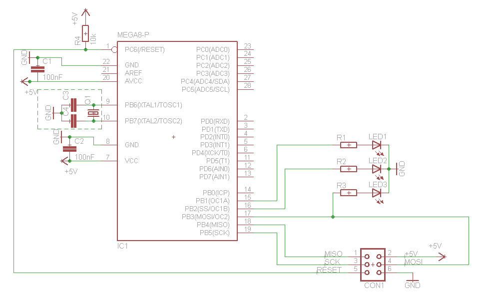

Michael N. schrieb:
> Über welche Pins wird der ATmega selbst denn an die Spannungsquelle
> angeschlossen?
Es gibt da die VCC und AVCC Pins, diese müssen beide an deine
5V-Spannung angeschlossen werden. Die GND-Pins kommen logischerweise an
GND.
Dier Abblockkondensatoren kommen so nah an den Controller wie möglich,
das wird aber auch schon im Link oben erklärt.
Sooo, schauen wir uns das mal am Beispiel des ATmega8 an:
Im Datenblatt ( wenn du das noch nicht gespeichert hast, sofort machen !
) gibt es das Pin Diagramm, dass dir alle nötigen Infos bereithält.
Pin 20 ist AVCC, Pin 7 ist VCC. Da du 2 Versorgungsanschlüsse hast,
brauchst du sogar 2 Abblockkondensatoren.
Zur Grundbeschaltung gehört außerdem ein 10k-Widerstand vom Reset-Pin (
Pin 1 ) nach VCC, sonst wird nicht viel laufen.
Dann wirft man noch den 6-Pin-ISP Stecker dazu ( Belegung
http://www.mikrocontroller.net/articles/AVR_In_System_Programmer#ISP ).
Da du den AD-Wandler in diesem Fall nicht benutzen willst, kann man AREF
offen lassen.
Eine besonderheit beim ATmega8 ist, dass einer der PWM-Pins ( OC2 ) auf
PB3 zusammen mit MOSI liegt.
Also wird eine LED zusammen mit dem Programmer an diesen Pin
angeschlossen.
In diesem Fall ist das nicht besonders schlimm, die LED wird beim
Programmieren etwas flackern.
Und schon hat man einen Plan, wie z.B. den im Anhang.
von AVerr (Gast)
Der Teil im gestrichelten Kasten wäre der Anschluss eines Quarzes. Das
ist so einfach, dass ich den auch mal eingezeichnet habe. Aber wie
gesagt, für die LED-Geschichte braucht man den noch nicht.

Vielen Dank für das super Schaltbild.
Bin in Ausbildung zum Fachinformatiker. Da hab ich mit Elektronik
eigentlich fast gar nix zu tun (was defekt ist wird einfach durch was
neues ausgetauscht und nicht an Platinen rumgelötet^^)
Ein 100 nF Kerko hab ich bei conrad mit 5V nicht gefunden.
Ist die Spannung egal? Dann würde ich nämlich folgenden nehmen:
http://www.conrad.de/ce/de/product/500812/?amp;amp;KERAMIK-KONDENSATOR-VS-PRINT-X7R-100-NF/SHOP_AREA_17436&promotionareaSearchDetail=005
von AVerr (Gast)
Die Spannung ist mehr oder weniger egal, ich hab bisher noch keine
Kerkos gesehen, die weniger als 5V vertragen haben.
