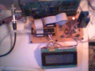

ich bin auch dabei, einen Mikro-Webserver mit einem mega163 aufzubauen
(Bild siehe Anhang, sorry für die schlechte Qualität).
Die Sache ist in der Tat recht einfach, zumindest was den elektronischen
Teil angeht. Ich habe es mir sogar noch leichter gemacht, und erstmal
die Interrupt-Geschichte weggelassen. Statt dessen betreibe ich das Ding
in einer Art Polling-Modus, d.h. ich vergleiche ständig Boundary- und
Current-Pointer, ob Daten eingetrudelt sind. Das ist sicher nicht
ökonomisch, aber für den Anfang okay.
Der aufwendige Teil ist aber die Implementierung der Stacks und
Protokolle, weil ohne macht der Webserver nunmal keinen Sinn, bzw. man
muss sich darauf beschränken, allein die Existenz eingehender Pakete
festzustellen.
Aber mal eine ganz andere Sache, an der ich gerade verzweifle.
Ich habe folgenden Code in der read-Funktion, in der ich das Daten-Byte
des ISA-Karte abfrage:
ldi r18, 0 ; set data port for input
out DATA_DDR, r18 ; .equ DATA_DDR = DDRD
;... some address strobes... no function calling
in r17, DATA_IN ; .equ DATA_IN = PIND
Und jetzt kommt's: unabhängig vom an den Pins anliegenden Byte erhalte
ich in r17 den Wert des Data-Latchs des µC. Aber weshalb?
Der Port ist doch als Eingang konfiguriert (und bleibt es auch), ich
lese von PIND ein... wo ist mein Fehler?
Grüße
Jens
