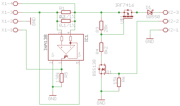

Ich habe noch nicht viel mit Mosfets gemacht, im Anhang ist die
Schaltung, die ich aufgebaut habe und auch immer funktionierte - bis
vorhin.
Der Sinn ist (u.a.) einen Bleiakku (12V, 7.2Ah) bei Bedarf zu laden.
Dazu habe ich einen INA138, der den Strom aus (momentan) einem
Labornetzteil ("EP-613") mit eingeschalteter Strombegrenzung "schätzt",
das ist sicher nicht sehr genau in der Verschaltung hier, aber das ist
nicht so wichtig.
Über einen ATmega644, der mit 3,3V läuft möchte ich bei geringer
Akkuspannung das Netzteil mit dem Akku verbinden, dass die Ladung dort
erhalten wird. Wenn sie genug gestiegen ist, soll die Verbindung wieder
getrennt werden.
Dazu hab ich zwei Mosfets genommen, einen BSS138, der schon bei 3,3V
schaltet und einen (vermutl. etwas überdimensionierten) IRF7416. Über
R3/R4 soll sich U_GS vom IRF7416 auf ca. -10V einstellen.
R6 sollte dafür sorgen, dass ohne Anschluss das ganze nicht "in der Luft
hängt".
D1 verhindert, dass Strom aus dem Akku in das Netzteil fließt. (Das soll
später durch ein Solarpanel ersetzt werden...)
Das ganze lief wochenlang hier auf dem Schreibtisch auch wunderbar - bis
vorhin:
Egal, was an dem Gate von Q1 lag, es floss immer ein Strom, der etwas
schwankte (300..600mA). Dann hab ich den BSS138 ausgetauscht und siehe
da - es geht wieder...
Die Belegung der Klemmen ist:
X1-4 - n.c.
X1-3 - Netzteil +
X1-2 - Netzteil -
X1-1 - geht an ADC vom uC
X3-3 - Akku +
X3-2 - kommt vom IO vom uC
X3-1 - Akku -
Das ganze ist auf Lochraster aufgebaut und mit einzelnen Kabeln mit dem
Rest verbunden.
Ist diese ganze Schaltung murks (obwohl sie an sich funktioniert)? Oder
wie kann der Transistor kaputt gegangen sein? am ehesten kann ich mir
vorstellen, dass es daran lag, dass ich nicht immer beim Abstellen des
Netzteils den Stecker zu der Platine gezogen hab und dadurch eklige
Spannungsspitzen in die Schaltung kamen...
Vielen Dank für eure Hilfe! :)
