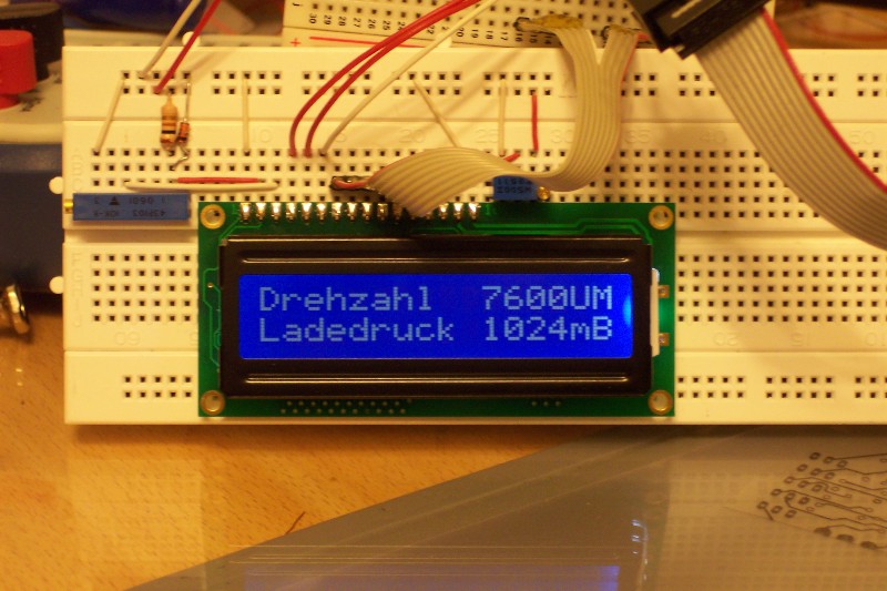

von Thomas (kosmos)
Hallo Florian,
ich würde mir an deiner Stelle das oben genannte Pollinboard kaufen
allerdings schon komplett aufgebaut. Man sollte am Anfang ein
funktionierendes System haben, den die Fehlersuche ist echt
frustrierend.
Dazu den AVR-ISP mkII als zuverlässiges Programmiergerät, kann man sich
später auch noch kaufen da das Pollinboard einen simplen Programmer auf
der Platine hat der über die serielle Schnittstelle geht. Allerdings
gibt da öfter mal Probleme mit Ponyprog und anderen Programmen da man
nicht direkt aus dem AVR-Studio raus programmieren kann. Deswegen meine
Empfehlung den AVR-ISP mkII zu kaufen.
Als µC benötigst du einen mit einem Analog Digital Wandler und
ausreichend Pins um deine Taster, Sensoren, LCD usw. anzuschließen. Ich
würde hier gleich auf einen größeren setzen z.B. ATMega16 mit etwas
Aufwand geht es aber auch mit einem kleinerem ich verwende hier z.B.
einen kleinen ATTiny26(abgekündigt) mit einem Latch um den einen Port
für das LCD und für andere Dinge gleichzeitig zu nutzen. Die Sensoren
und der µC sind auf dem 2ten Board angeschlossen leider nicht auf dem
Foto zu sehen.
Für kleine Motoren empfehle ich H-Brücken wie den L293D und außerdem
kannst du dir dieses Tutorial mal durchlesen
https://www.mikrocontroller.net/articles/AVR-Tutorial
Ansonsten das STK500 kostet zwar etwas mehr hat aber schon integrierte
Schalter und LEDs die man an die verschiedenen Sockel legen kann usw,
man kann also seinen µC dort programmieren und notfalls die Pins auf ein
Steckbrett rausführen.

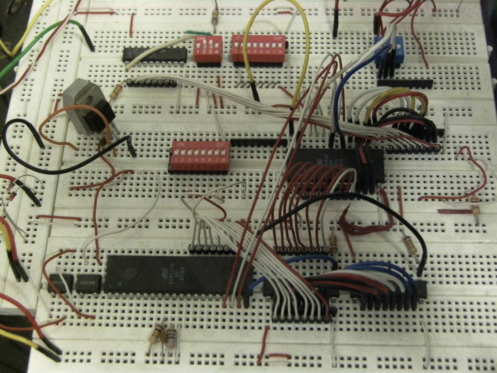

Man könnte auch Steckbretter und einen AVR-ISP mkII kaufen(siehe Bild),
da USB am einfachsten zu handhaben und seine Schaltung auf dem
Steckbrett ohne zu löten aufbauen, siehe mein Bild weiter oben.
Allerdings gehts hier schon wieder los, man muss die ISP Pins richtig
zuordnen was bei dem Pollinboard halt schon alles vorhanden ist. Also
AVR-ISP direkt anschließbar und man ist sich sicher das schonmal alles
richtig verkabelt ist.
