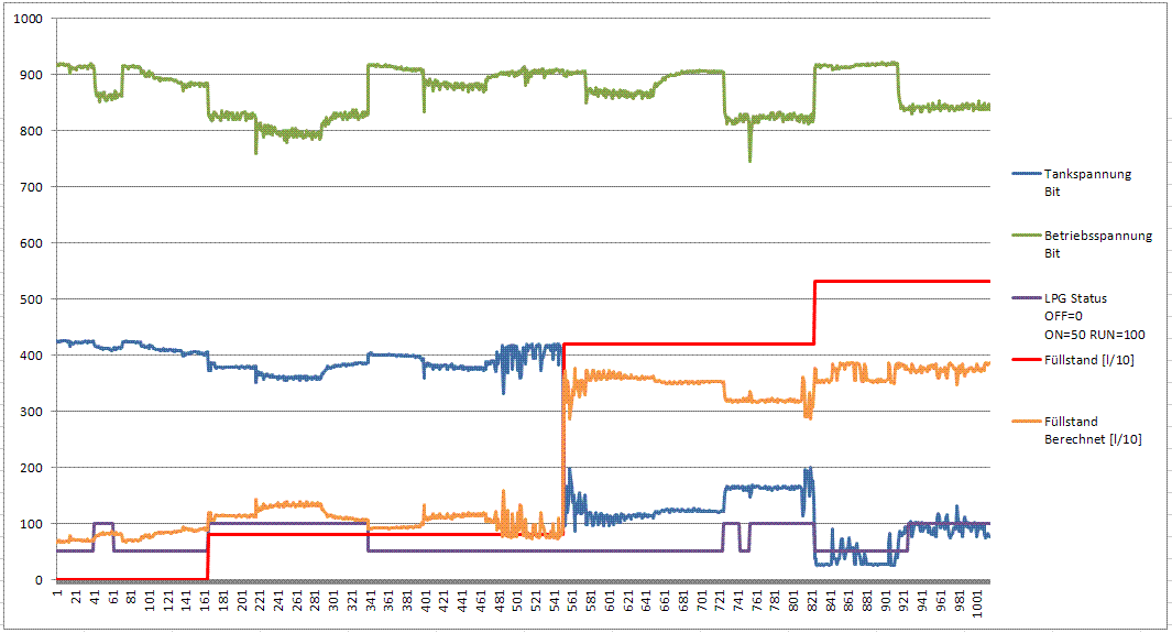

Seit Wochen versuche ich folgendes Problem zu knacken und komme nicht so
recht weiter. Vielleicht hat einer von euch eine Idee.
Es soll der Füllstand eines LPG Tanks im KFZ hinreichend genau gemessen
werden. Bisherige Methoden durch Mittelwertbildung über ca. 4 min
erreichten Genauigkeiten von ca. 5l angestrebt werden kleiner 1l.
Unbefriedigend ist derzeit, dass sich die Anzeige mit dem
Betriebszustand (ON/RUN) verändert was sich auch durch eine Veränderung
der Betriebsspannung zeigt.
Gegeben ist im Exel File im Anhang:
- Die Betriebsspannung (grün)
- Die Tankspannung (blau) die eigentlich den Füllstand angeben soll aber
irgendwie durch die Betriebsspannung und den Betriebszustand verfälscht
wird.
- LPG Status (lila) = Betriebszustand, zur Darstellung in Zahlen
gewandelt ON=50, RUN=100
Gewünscht ist nun aus den drei oberen Daten die rote Kurve (Füllstand)
möglichst exakt zu berechnen. Der Übergang von einem Füllstand zum
anderen muss natürlich nicht exakt rechteckig abgebildet werden.
Die Orangene kurve ist mein kläglicher Versuch diese Berechnung zu
machen.
Findet einer die korrekte Formel zur Berechnung des Füllstandes?

Die Messung erfolgt wie eine normale Flüssigkeits - Füllstandmessung
über einen Schwimmer, der einen Wiederstand verändert, je nach
Füllstand. Der Widerstand soll angeblich zwischen 40 bis 250 Ohm
variieren. Voll = niedriger Widerstand, leer = hoher Widerstand.
Gespeist wir der Widerstand durch die Gasanlage auf unbekannte Art
(Spannung  Kostanstrom  Widerstandsnetzwerk / ?..).
Mit einem µC (ATMega128) und dessen ADC messe ich die Spannung am
Widerstand. Da die Spannnung 0-12V für den µC zu hoch ist skaliert ein
Spannungsteiler (1k / 470 Ohm) entsprechend runter.
Die Betriebsspannung und der Status wird auf gleiche weise aufgenommen.
Die Daten in der Exel Tabelle sind ein Zusammenschnitt mehrerer
Messungen die ich mir per UART heraus schreiben lassen habe. Die Daten
sind überwiegend bei still stehenden Fahrzeug, weil bei der Fahrt zu
starke schwankungen sind, so dass man nichts mehr erkennt.

Status habe ich noch vergessen.
"ON" (50) ist wenn die Gasanlage an ist aber nicht läuft, quasi stanby.
"RUN" (100) ist wenn die Anlage läuft also aktiv ist. Hier sieht man
auch das die Betriebsspannung absakt.

Die rote Kurve habe ich händisch hinzu gefügt. Das ist der jeweilige
aufsummierte Füllstand laut Zapfsäule. D. h. ich hab
- Tank leer gefahren --> gemessen
- Tank mit 8l befüllt --> gemesen
- Tank mit weiteren 34l befüllt, Tankinhalt also jetzt 42l --> gemessen
- Tank voll gemacht, Tankinhalt 53l --> gemessen

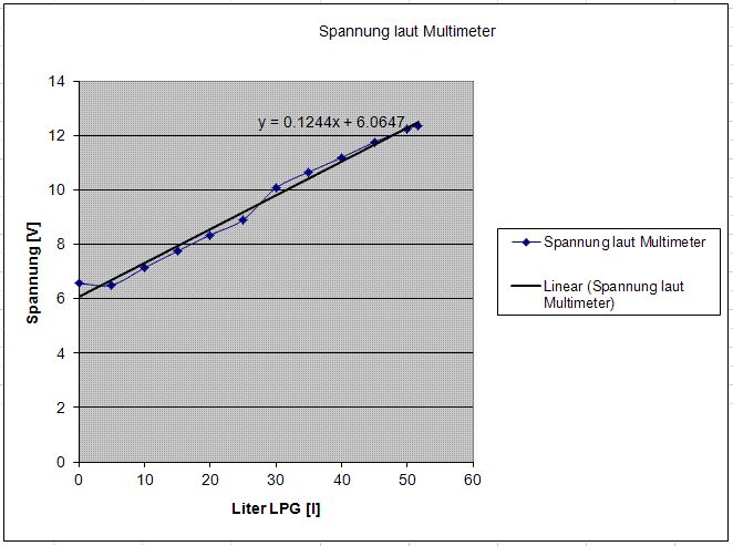

Im übrigen zeigte eine andere Messung, dass der Widerstand linear mit
dem Füllstand wächst. Ausnahmen sind Anfang und Ende, hier scheint er
irgendwann an zu schlagen. Als lineare stützpunkte sind daher die 8l und
42l zu empfehlen. Siehe Anhang.
Ja eine Trägheit braucht das später unbedingt, derzeit sind das der
Mittelwert aus ca. 4 Minuten bei einer Messung pro Sekunde. Die hier
gezeigten Werte sind aber nicht gemittelt sondern im Stillstand
gemessen.
Es ist also wichtig und ausreichend die rote Kurve mit dem Mittelwert zu
treffen.

Ich hab da mal was experimentiert. Problem ist das sich der LPG - Status
teilweise komplett umgekehrt auf die Messung ausübt und die Stärke davon
noch Tankinhaltabhängig ist. Also hier wäre mein Versuch.... nicht
zuviel erwarten ;)
So wie ich das sehe müsstest du die Auswirkungen des Status auf die
verschiedenen Füllstände mal austesten und dann eine Fallunterscheidung
mit einbauen.
