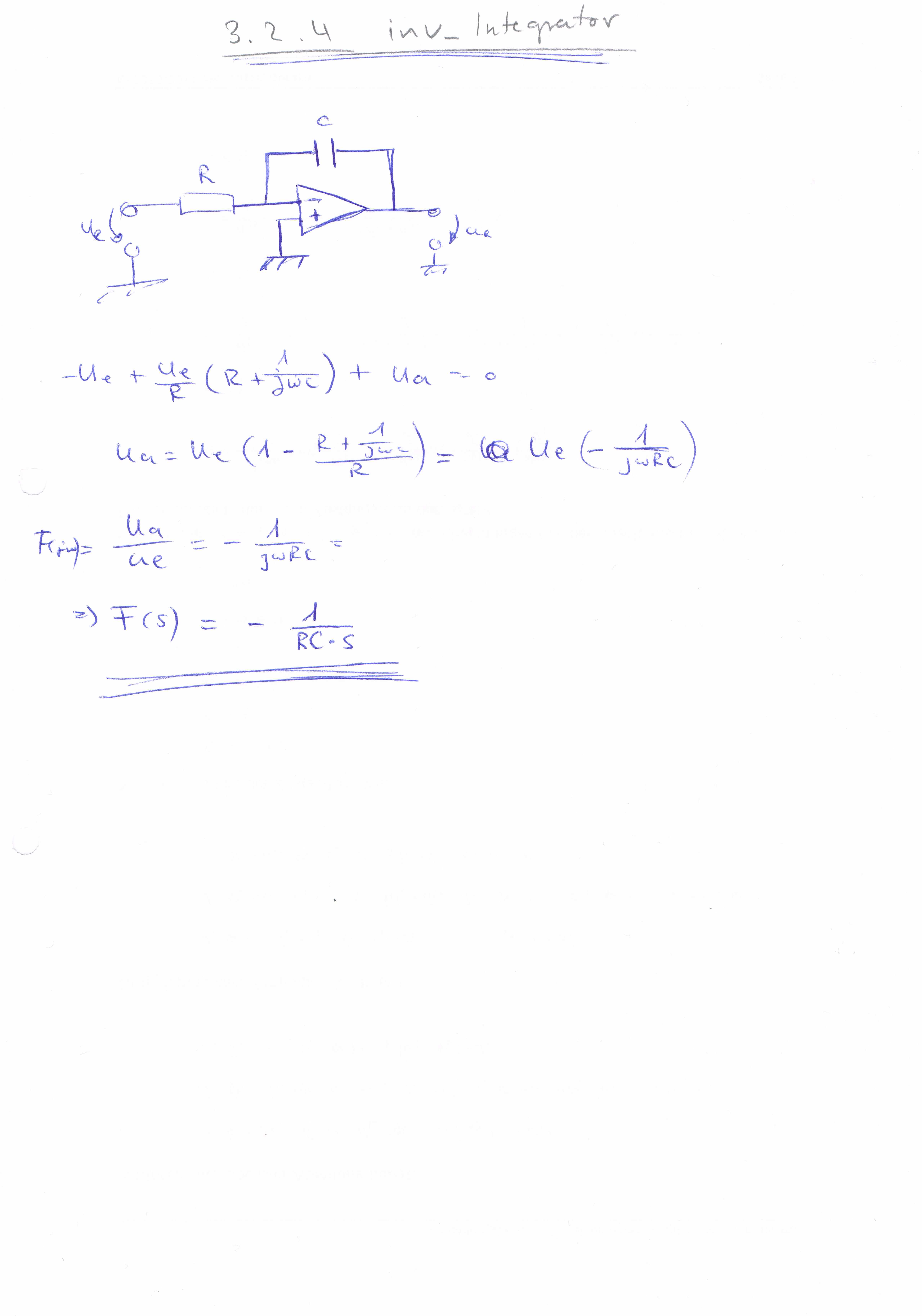

ich komme bei der Dimensionierung dieser Schaltung nicht weiter!
Die Übertragungsfunktion ist kein Problem aber die Zeitkonstante T
und dann daraus den Widerstand R zu bestimmen, dafür habe ich keinen
Ansatz.
Für Tipps bedanke ich mich im voraus an EUCH!

Steht doch in der Aufgabe. 1Khz -> 1ms Periodendauer. Also integrierst
du 500us runter und 500us rauf. In dieser Zeit muss die Spannung um
1,25V steigen oder sinken.

Ich habe Randbedingung geben die berücksichtigt werden müssen.
Es wird eine sym. Recheckspannung angelet mit 0,5 Amplitude und 1kHz.
Raus soll kommen eine Dreieckspannung mit 1,25 Amplitude.
Steht in der Datei im Anhang!

hi Martin,
also auf den gleichen Wert kam ich auch durch Simluation aber die
berechnung bekomme ich nicht hin!
Zeitkonstante = 500 us
C = 0,1 uF
R = Zeitkonstante/C = 5 kOhm ????

Die Spannung am (-)-Eingang des OP ist praktisch null.
Also fliesst durch den Widerstand ein Strom von 0,5 V / R.
Und der soll nun den Kondensator C in 0,5 ms auf 1,25 V aufladen,
also dann mal los !

Hi Martin,
mir ist nicht in den Sinn gekommen mal dass als diff. Gleichung zu
betrachten!
Denn dann klappt das natürlich super.
