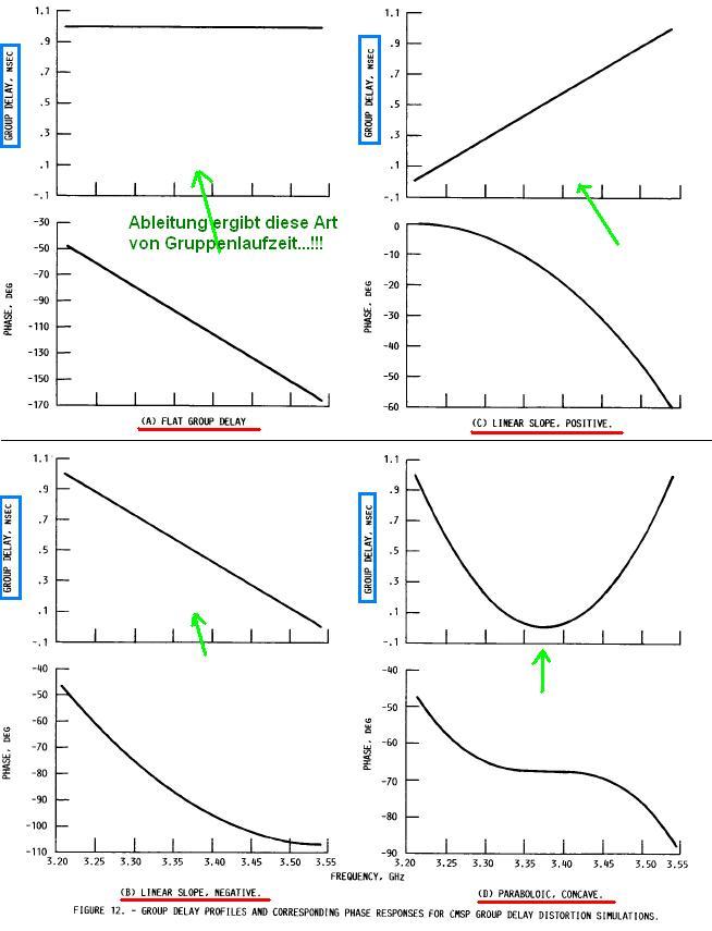

Genauer gesagt, ich muss 3 verschiedene Bandpassfilter in Matlab
erstellen mit einer Bandbreite von 50MHz.
Jedes Filter muss dann so eingestellt sein, dass man danach 3
verschiedene Gruppenlaufzeiten Arten bekommt (wie auf den Bild im Anhang
- B;C;D); z.B. eine parabel, wie bei (D).
Ich hoffe jemand kann mir dabei helfen. Dankeschön!

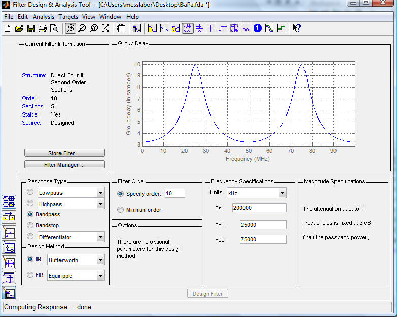

Das eine Bandpassfilter hab ich schon bauen können wie auf den bilder
oben zu sehen ist, und habe danach eine Parabolische Form der
Gruppenlaufzeit bekommen...
Weiss jetzt nicht wie ich die anderen 2 Formen hinkriege... die Linie
nach unten und nach oben für den Group Delay... welchen Frequenzgang
muss ich einstellen oder was muss ich genau machen damit ich es
rauskriege...???

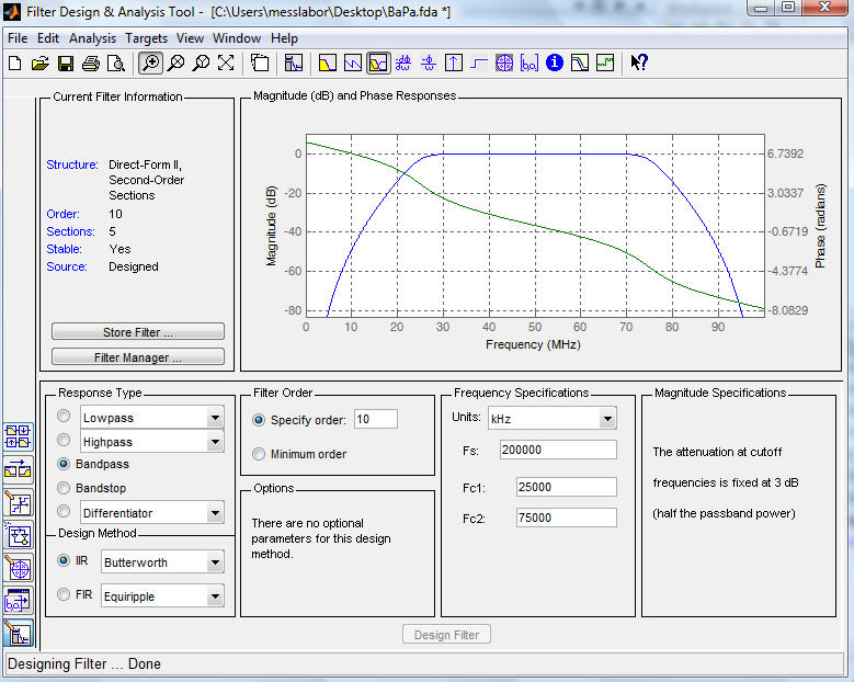

OP #2126390
Also da bin ich zurzeit frei da wurde mir nix gesagt, ich denk schon,
muss aber halt ein Bandpass sein mit 50MHz Bandbreite.
Bild A mit der linearen Phase und konstante Gruppenlaufzeit muss ich
nicht machen, Bild D mit der Parabelförmigen Gruppenlaufzeit hab ich
soweit hingekriegt mit den Tool (siehe Screenshots), ich brauche jetzt
also nur Bild B und C...
Weiß nicht wie ich die bestimmte Phase für ein Bandpassfilter kriege,
oder wie soll ich den Bandpassfilter einstellen damit ich bestimmte
Phasenkurve bekomme für die Gruppenlaufzeiten (Graphen die mit den
grünen Pfeil gezeigt werden) mit linearer Steigung (positiv und
negativ)?

OP #2132903
Hey,
danke nochmal für die Links.
Also die Sache mit den passiven Filter in ADS können wir vorerst
vergessen, muss es doch net jetzt machen.
Meine Fragen sind die folgenden:
- Ich habe die parabelförmige Gruppenlaufzeit hinbekommen mit den
fdatool in Matlab (siehe Bilder oben), könnt ihr mir vielleicht erklären
warum es nicht (so leicht) geht, eine linear förmige(positiv und
negative Steigung) Gruppenlaufzeit zu erzeugen (siehe erste Bild ganz
oben) ??? Einfach sagen wieso es nicht geht, was die Gründe sein
könnten...?!
