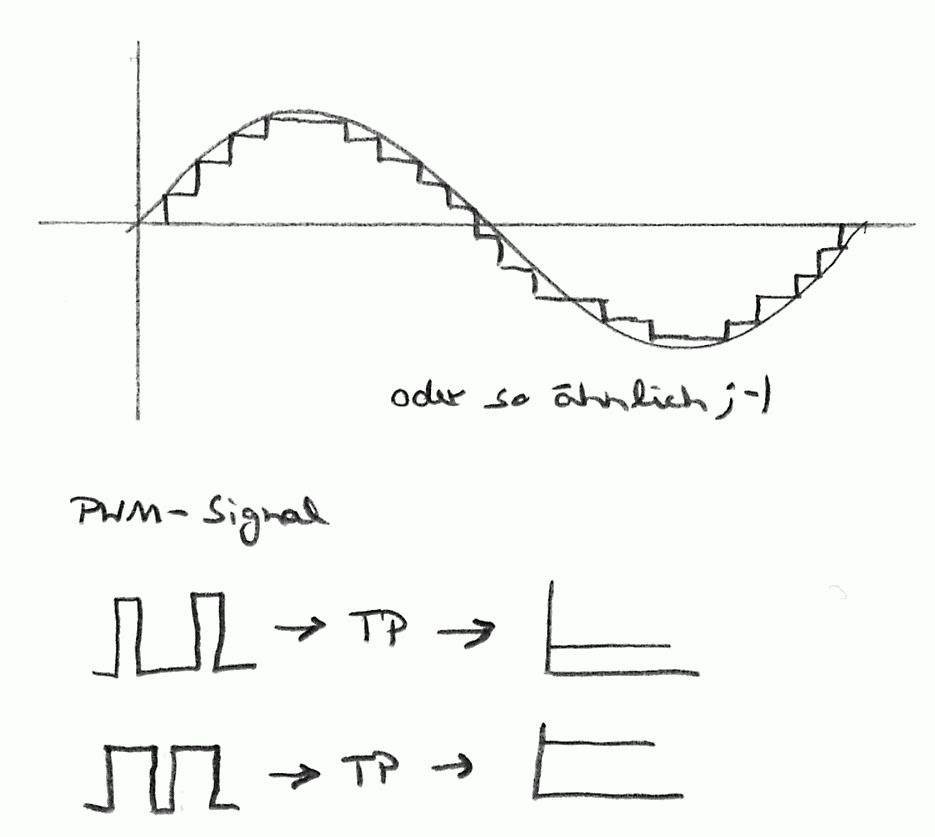

Ich möchte möglichst nahe an einem "schönen" Sinus arbeiten, da ich
vermute, dass sich dies sonst auf die Lautstärke auswirkt.
(Die Pumpe soll für eine Wasserkühlung verwendet werden.)
Also per PWM das Signal ausgeben (in der richtigen Frequenz natürlich)
ist für mich kein Problem. Aber spätestens bei der Sinustabelle
scheitert es. Klar ist, dass ich ohne sie nicht auskomme, da ein
PWM-Signal nicht annähernd sinusförmig ist.
Mir ist aber nicht klar wie ich mit Hilfe einer solchen Tabelle ein
Sinus-Signal erzeuge.Wäre super wenn ihr mir das erklären könntet. ; )

Gast #157753
In der Tabelle ist für jeden Zeitpunkt des Sinussignal
der entsprechende Spannungspegel hinterlegt. Ziel ist
es also, mit dem PWM-Signal die Spannungskurve (Sinus)
nachzubilden. Da das PWM-Signal selbst aber keine gleichbleibende
Spannung liefert, sodern genaugenommen ja ein Rechtecksignal ist,
benötigt man einen Tiefpass, um die Spannung zu glätten.
Zusammengefasst läuft es also so:
Erzeuge mittels PWM und nachgeschaltetem Tiefpass ein definierten
Spannungspegel für den Zeitpunkt u1=sin(t1). Anschließend wiederhole
das Prozedere mit einem anderen Puls-Pausen-Verhältnis, die etwas
andere Spannung für den Zeitpunkt t2 zu erzeugen. und so weiter ...
Wenn Du mit dem Sinus durch bist, gehts wieder von vorne los.
(siehe Anhang)
ABER:
Wesentlich einfacher wäre es, das PWM-Signal direkt via Tiefpass
zu "entkanten" und damit ein sinus-ähnliches Signal zu erhalten.
Meiner Meinung nach sollte das für Dich völlig ausreichen.
> Ich möchte möglichst nahe an einem "schönen" Sinus arbeiten ...
Wenn Du wirklich exakt sein willst, kommst Du wohl am stückweise
generiertem Sinus nicht vorbei.
