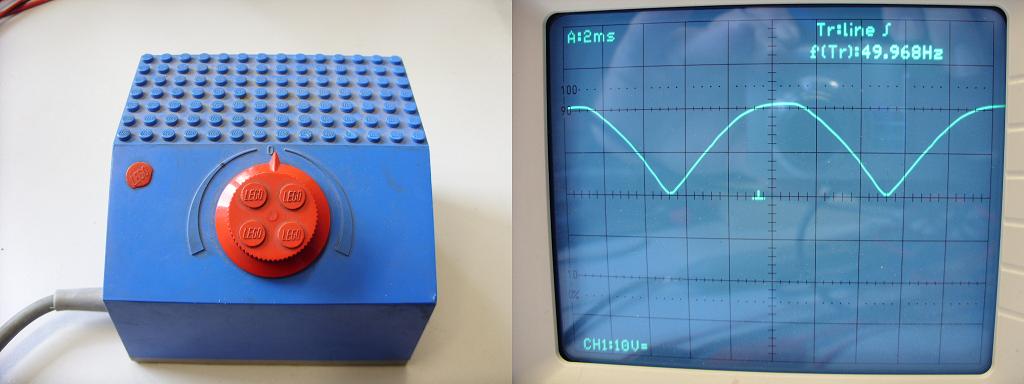

ich habe vom Flohmarkt so einen Lego-Trafo bekommen. :-)
Der ist geschätzte 40 Jahre alt.
Mit dem roten Drehknopf lässt sich die Ausgangsspannung in Amplitude und
Vorzeichen regeln. An einem 25 Ohm Lastwiderstand sieht das bei
maximaler Amplitude so wie im Bild aus.
Ich frage mich jetzt, wie ist das intern geschaltet?
Das Gerät würde sich natürlich durch wegbohren von vier Nieten öffnen
lassen.
Ich habe schon viel zu viel durch meine Neugier versaut. :-(
Diesmal versuche ich standhaft zu bleiben!  ;-)
Gast #2122360
Da ist gar keine Elektronik drin, abgesehen vom Brückengleichrichter und
einem BiMetall-Schalter zur Überlastsicherung.
Da ist sonst nur noch ein großer Trafo drin, mit angeschiffener
Sekundärwicklung und einem Schleifer, der da mehr oder weniger Spannung
abgreift.
Gast #2122397
was mir gerade noch einfällt ich glaube ich hatte so einen ähnlichen
Trafo schonmal auf. Es gab zusätzlich zum Schleiferarm auf den
Wicklungen einen Schleifer und eine Platine mit entsprechenden
Leiterbahnen auf denen der Schleifer die Polung umgeschaltet hat je nach
Richtung.
Gast #2122426
Der Ausgang des Trafos wird zum einen Pol eine sekundärseitige
Mittelanzapfung sein, zum anderen Pol der Schleifer, welcher die gesamte
Sekundärspule (inkl. Mittelanzapfung = 0V) überstreicht.
#2122700
Vermutung:
Der Drehknopf betätigt wohl mechanisch in der Mittelstellung einen
Umschalter, der die Polung des Gleichrichter-Ausgangs wechselt.
Bei der angeschliffenen Wicklung ist die Mitte abgegriffen und nach
außen geführt.
