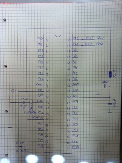

ich bin Miriam,22 Jahre alt und studiere im 3. Semester Elektrotechnik.
Schlage mich zur Zeit mit meiner Projektarbeit rum.
Ich muss zwei µC (ATMega32) über ein 25m langes Koaxkabel miteinander
verbinden. Der eine µC liest zwei analoge Signale von 0-5V über die
ADC-Eingänge PA0 und PA1 ein, übernimmt eine erste Verarbeitung
(entfernen des Offsets) und soll dann die Werte an den zweiten µC
übermitteln.
Der zweite µC hat im wesentlichen dann die Aufgabe, dass Signal auf
RS232-Pegel umzusetzen um es somit in einen PC zu speisen um es dort
anzuzeigen. Zu diesem Zweck wollte ich einen zusätzlichen IC einsetzen,
den MAX232.

Ich brauche 2µC, weil ich eine Fehlererkennung durchführen möchte/soll
und vom ersten µC nur zwei Leitungen (1 Koaxkabel)für die Übertragung
zur Verfügung stehen. Für RS232 werden doch meines Wissens (habe mich da
noch nicht richtig schlau gemacht) 3 Leitungen benötigt...??!??

Muss ich, wenn PORTA als ADC genutzt wird die Pull-Ups auch aktivieren?
Sollten die beiden µC auch über die UART-Schnittstelle kommunizieren?
Danke an alle...Ihr seid supi..:)

von Miriam W. (miriamw)
Super,
echt beeindruckend wie viel Antworten hier kommen... Danke!
@ Karl Heinz Buchegger: Bzgl den Einrückungen werde ich in Zukunft
beachten, hat uns unser Prof auch immer eingebläut im letzten
Semester... :)
Die Kommunikation ist einseitig, also sollte es über UART gehen.
@ Peter: Hast natürlich Recht, der µC ist für diesen Zweck eindeutig
unterfordert. Aber der flog noch bei uns im Labor rum, wurde also nicht
extra gekauft...;)
Was die Übertragung angeht bin ich jetzt ein bisschen verunsichert. Wo
ihr sicherlich recht habt, ist, dass ich mir dren µC auf Empfangsseite
sparen kann, da eine Fehlererkennung ja auch mit dem PC durchgeführt
werden kann.
Fraglich ist jetzt nur, ob ich es so machen soll wie Chris gesagt hat:
ATMega -> 25m Leitung -> MAX232 -> PC
oder so wie heinzhorst:
ATMega -> MAX485 -> 25m Leitung -> MAX485 -> MAX232 -> PC
Ich denke die zweite Variante hätte den Vorteil, dass die Übertragung
nicht so fehleranfällig ist. Die erste Variante wäre wahrscheinlich
schneller zu realisieren.
Gibts dazu weitere Meinungen?
Lese mich gerade in die Thematik ein, daher entschuldigt bitte meine
Unwissenheit. Wenn wir mehr als zwei Wochen Zeit gehabt hätten, wäre es
sicherlich leichter gewesen....
Danke an euch!
glg, Miri
von Blackbird (Gast)
Wenn schon, dann so:
ATMega -> MAX232 -> 25m Leitung -> PC
Der MAX232 mit seinen -/+10V-Pegeln ist störsicherer (und außerdem
kurzschlußfest) als der ATMega mit seinen +5V-TTL-Pegel.
Blackbird

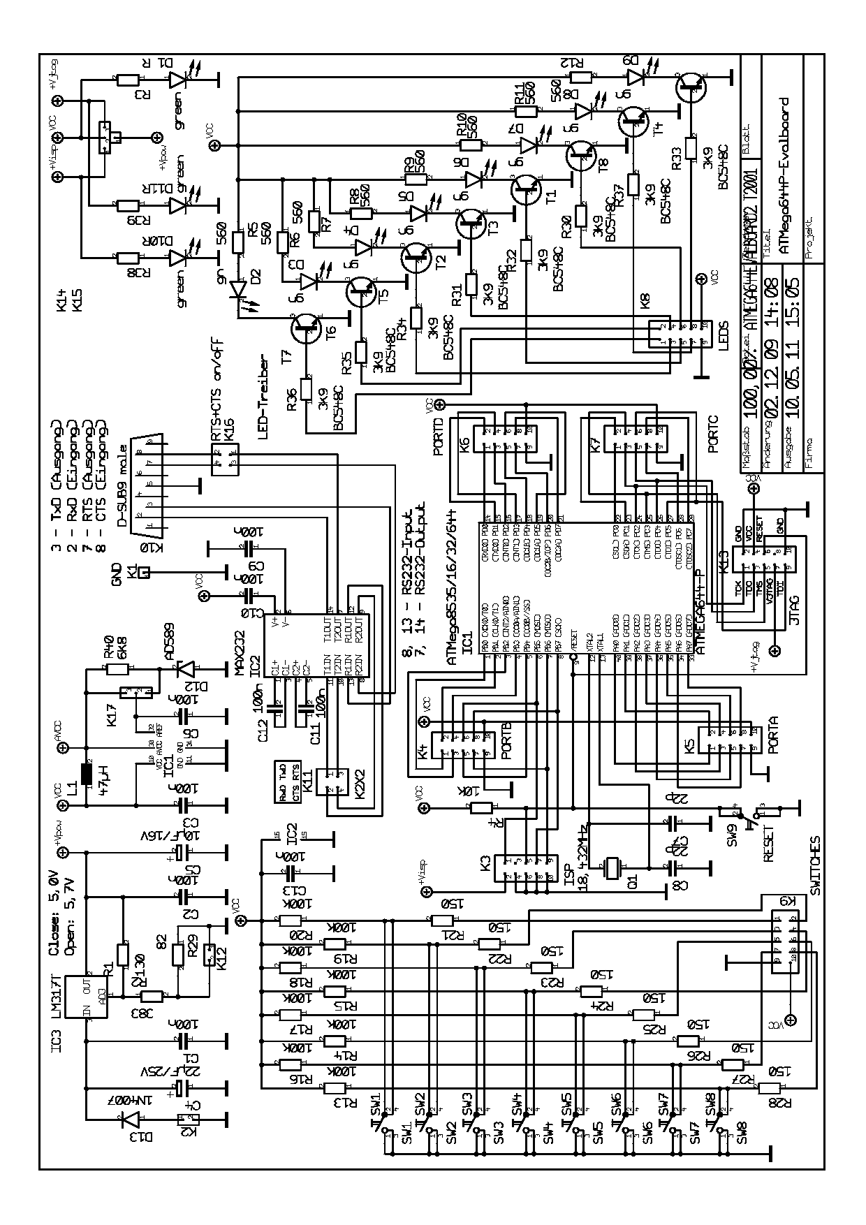

Zu meinen Fragen:
In der PDF habe ich eine Schaltung gefunden, wie der MAX232 an den
9-poligen SUB-D-Stecker angeschlossen werden soll. Allerdings ist hier
eine Kommunikation in beide Richtungen möglich, welche ich nicht
benötige.
PIN2 (RxD = Receive Data) des SUB-D wird daher nicht benötigt.
PIN3 (TxD = Transmit Data) muss natürlich angeschlossen werden, damit
ich über diese Leitung meine Daten senden kann.
PIN6 ist meiner Recherche nach falsch angeschlossen, da die Masse auf
PIN5 gehört, richtig?
PIN7 (RTS = Request to Send) kann ich auch nicht anschliessen.
PIN8 (CTS = Clear to Send) wird ebenfalls nicht angeschlossen.

von Christian P. (pfoertner)
Hallo Miriam,
also erstmal hast du recht nicht Pin6
sondern Pin5 gehört an GND.
Zu Pin7 und Pin8 also den Hardware-
Handshakeleitungen. Wenn du das in
deinem PC- Programm nicht nutzt kannst
du die weg lassen. Wenn das PC- Programm
das braucht und dein ATmega dieses nicht
auswerten soll kannst du RTS und CTS
einfach Brücken.
Christian

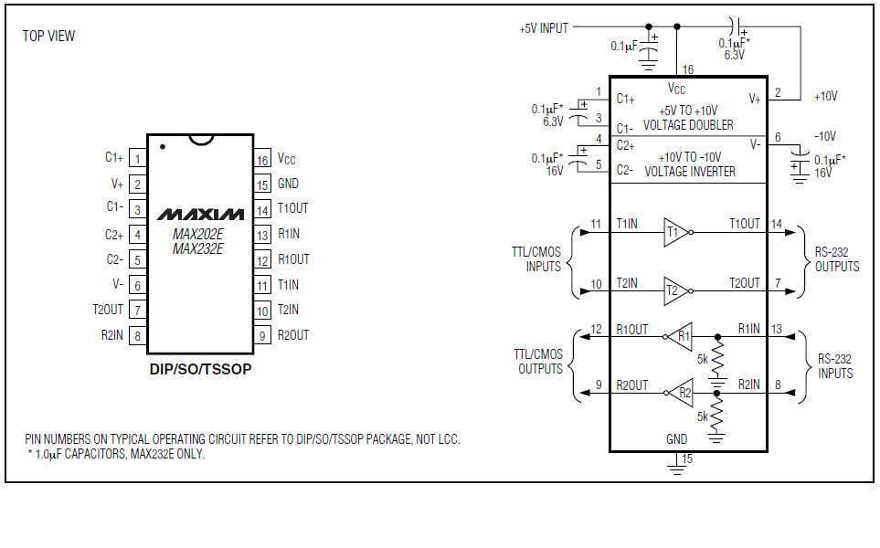

Ausgehend vom Bild im Anhang:
1. Beschaltung der 5 Cs (0,1µF) wie im Bild
2. Pin11 (oder Pin10) zum ATMega32 an Pin15 (PD1, TxD)
3. Pin14 (oder Pin7) über einen Schutzwiderstand von ca. 50 bis 100 Ohm
an den Innenleiter der 50Ohm-Leitung, Pin15 des MAX232 und alle GND des
ATMege an den Schirm der 50Ohm-Leitung.
... fertig ist die µC-Seite.
Auf der anderen Seite der 50Ohm-Leitung:
1. Innenleiter der 50Ohm-Leitung an Pin2 eines RS232-Steckers. (keine
Buchse)
2. Schirm an Pin5
... fertig ist die PC-Seite.
Zum PC ein RS232-Cross-Over-Kabel ("Null-modem"-Kabel mit gekreuzten
Leitungen 2 auf 3 und 3 auf 2)
Blackbird

Meine Hardwarebeschaltung an meinem ATMega32 sieht folgendermaßen aus:
PIN10: VCC --> 5,065V
PIN11: GND
PIN12: XTAL1 über Keramikkondensator (22pF) gegen Masse (DB Seite 26)
PIN13: XTAL2 über Keramikkondensator (22pF) gegen Masse (DB Seite 26)
PIN15: TXD geht auf T1IN des MAX232
PIN30: AVCC über 10mH mit VCC verbunden und über 100nF gegen Masse
geschaltet (DB Seite 210)
PIN31: GND
PIN32: AREF --> Referenzspannung für ADC (5V) --> "AVCC with external
capacitor at AREF pin" habe hier 100nF Keramik eingesetzt
PIN39: Eingangssignal Druck (1,2V - 5V)
PIN40: Eingangssignal Temperatur (1,5V - 5V)

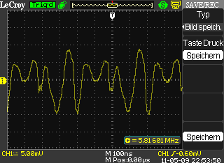

Leider kann ich an PIN15 keine TTL-Pegel messen. Bekomme hier nur ein
periodisches Signal welches im mV-Bereich liegt. Habe das ganze mal
oszilloskopiert und als BMP angehängt.
Ich will auch noch mal deutlich sagen, dass ich mich nicht auf eure
Kosten ausruhen möchte, aber ich weiß grad nicht weiter und sonst werde
ich auch nicht betreut. Daher ist das Forum hier meine letzte Hoffnung.
Leider habe ich selbst noch nicht so viel Erfahrung :(
Vielleicht hat ja auch jemand noch Zeit über meinen Code zu gucken. Habe
alles mit bestem Wissen und Gewissen programmiert.

von Karl H. (kbuchegg)
Schaltplan wäre besser
Den MAX abhängen und ein ganz einfaches Primitivprogramm schreiben,
welches auf dem UART ständig zb 'X' ausgibt. Nicht mehr.
Damit kann man dann anfangen zu messen. Je umfangreicher ein Programm
ist (von dem du nicht weißt ob es funktioniert), desto mehr
Fehlerquellen hast du. Und gerade bei der Fehlersuche willst du
möglichst wenige potentielle Fehlerquellen haben.

Das Bild des Oszilloskop ist direkt am PIN15 gemessen.
Die Beschaltung des MAX232 kann ich morgen nachreichen, wobei das
Problem zur Zeit darin besteht, das an PIN15 noch kein TTL-Pegel messbar
ist.
So, hab der Vollständigkeit halber mal aufgezeichnet, wie ich den ATMega
angeschlossen habe.
Werde das Programm jetzt Stück für Stück aufbauen, wie ihr mir es
empfohlen habt.
Danke nochmal an alle an dieser Stelle. Auch das muss man erstmal
lernen, wie man Probleme richtig angeht.
Also, ich mach mich jetzt mal an die Arbeit...
glg, miri
von mr. mo (Gast)
auf dem bild sieht man leider nicht viel :X
evtl. die schaltung mal schnell eagln?
Reset erhält einen Widerstand von ca. 10k gegen Vcc und einen
Kondensator von ca. 2,2n - 4,7n gegen Masse.
Ist das ein Quarz (Zweibeiner) oder ein Quarzoszillator (Vierbeiner)?
Blackbird
Aref hat den 100n gegen GND, nicht gegen Vcc! Keine Spannung anlegen.
Nur AVcc erhält die (uber L gesiebte) Vcc und hat einen Kondensator 100n
gegen Masse.

Hier mal die Beschaltung eines 40beiners.
Wenn Du die LEDs und die Tasten wegläßt (die kompletten Schaltungsteile)
und statt der 9pol. Sub-D-Buchse das 50 Ohm-Kabel anschließt (nur TxD
und GND) - dann kann das Deine Beschaltung sein.
Blackbird
Sorry, hier noch mal als *.png.
Blackbird

von Carsten G. (tropby)
ich beschalte meistens den ATMega32 wie im Anhang zu sehen. Das
Funktioniert auch sehr gut. Der Jumper kann natürlich auch weggelassen
werden.
Hier die Werte der Bauteile:
IC5 = ATMega32 / ATMega644
IC4 = Max232
R12, R13 = 10 kΩ
C12, C13 = 22 pF
L1 = 10 μH
C4, C11 = 100nF
Q2 = 8/16 MHz
C14, C15, C16, C17 = 10 μF
