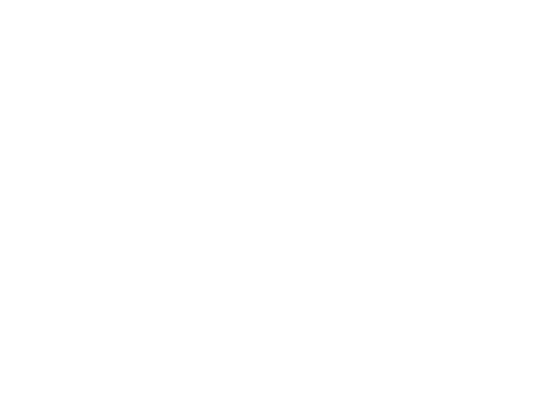

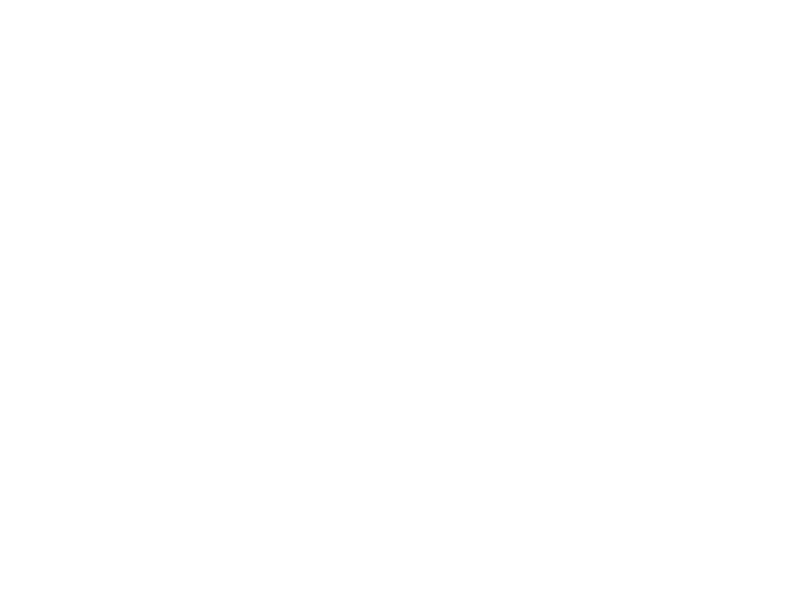

Ich suche eine Möglichkeit, bis zu 500 jeweils 4stellige
7-Segment-Anzeigen (LED) mittels eines einfachen Busses von einem PC
aus anzusteuern. Ich stelle mir dazu eine kleine Schaltung bei jeder
Anzeige vor, auf der ich z.B. per DIP-Schalter eine eindeutige Adresse
vergebe. Auf einen (möglichst "schmalen", also aus wenigen Adern
bestehenden, z.B. RS232) Bus wird dann zuerst die Adresse, dann die
vierstellige Zahl angelegt und auf der korrekt adressierten Anzeige
leuchtet dann eben diese Zahl auf. Die Anzeigenmodule sollten im
Dasy-Chain Verfahren einfach alle "hintereinander" gehängt werden
können.
Gibt es sowas schon?
Könnte das jemand hier im Forum entwickeln? Und wenn ja: was würde so
eine Lösung etwa kosten?
(kleine Prinzipskizze anbei)

Hallo!
I2C hat normalerweise 7 Bit Adressen - du kannst also 128 einzelne
Bausteine ansteuern (ein paar weniger, weil einige Adressen für
Sonderzwecke reserviert sind). Eine neue Spezifikation von I2C lässt
inzwischen 10 bit Adressen zu - es wären also 1024 Slaves möglich.
Nachteilhaft ist, dass erstens meiner Meinung nach nur eine begrenzte
Anzahl an Slaves an den Bus gehängt werden darf, um ihn physikatisch
nich zu überlasten - die Leitungen haben eine vorgeschriebene maximale
Kapazität die sich mit jedem Slave und mit erhöter Leitungslänge
vergrößert. Außerdem dürfen aus og. Gründen auch die Leitungen nicht zu
lang werden.
Es gibt weitere Methoden, das ganze aufzubauen. Bei RS 232 spielen
Leitungslängen kein Problem - die Anzahl an Slaves ist auf 32 begrenzt.
Um mehrere anzuschließen muss man einen Repeater o.ä. anschließen um die
Anzahl zu erhöhen.

Einer der erwähnte I2C-Baustein ist sicherlich der SAA1064. Nur kann
man den selbst nur auf maximal 4 verschiedene Adressen einstellen, mehr
als 4 Bausteine am selben I2C-Bus sind damit ersteinmal nicht möglich,
auch wenn I2C mehr Adressen kann (beim I2C sind für verschieden
"Bausteinklassen" Adressbereiche reserviert, von der eigentlichen
Bausteinadresse lassen sich in der Regel nur die letzten 1-3Bits von
Aussen einstellen). Ausserdem ist I2C nicht wirklich für Kabellängen
geeignet.

a)
Der Abstand der Anzeigen ist natürlich eine kritische Größe. Sollte man
mit meist wenigen cm oder einigen Metern auskommen bietet sich eine 5V
oder 3V RS232 oder per Umsetzer eben normgerecht +-12V an.
Bei 5V/3V könnte man Stereo-Klinkenbuchsen verwenden und damit GND, Vcc
und eben Signal übertragen.
b)
Am sinnvollsten erscheint mir eine Umsetzung per Controller wie
ATiny2313 (+Keramik-Resonator) und eine Software zur gemultiplexten
LED-Anzeige an.
Jeder ATiny hätte eine eindeutige Adresse (EEROM) und würde nur
Anweisungen für diese entgegen nehmen. Für andere wäre er ein Repeater
zum nächsten Modul.
c)
Bei 9600 Baud und 4 Byte (2* Adresse, 2* Hexadezimal Daten) ergäben
sich max. 250 neue Übertragungen oder alle 2s eine Aktualisierung der
500 Anzeigemodulen.
d)
Die Module lassen sich per 'Dasy-Chain', aber auch (wg.
Ausfallsicherheit) teils sternförmig ansteuern, sobald mal
2 Eingänge an einen Ausgang gehängt werden.
e)
Kosten:
- Controller ca. 1,50
- Resonator, Transistoren, Kondensatoren etc. ca. 2,50
- LED-Anzeige ca. 2.-
- abschnittsweise Netzteile
- Platine, Fertigung je nach Organisation
In Summe dürften ca. 10-15 Euro je Modul entstehen.
Da man die 500 Module ja auch kostenintensiv vorort einbauen muss,
sicherlich noch im Rahmen.
Noch mehr Details sinnvoll zu definieren, wenn die örtlichen und
räumlichen Gegebenheiten definiert sind.
"Die Anzeigenmodule sollten im Dasy-Chain Verfahren einfach alle
"hintereinander" gehängt werden können."
Dann brauchst Du doch überhaupt keine DIP-Schalter.
Jeder hört auf die Adresse 1 und alle anderen Daten schickt er mit der
Adressen um 1 vermindert an den nächsten.
D.h. Daten der Adresse 1 wertet er selber aus.
Daten der Adresse 2 schickt er mit der Adresse 1 an den nächsten.
Daten der Adresse 3 schickt er mit der Adresse 2 an den nächsten usw.
Wenn man vom letzen Modul wieder an den PC geht, kann der auch
feststellen, wieviel Module gerade angeschlossen sind.
Jeder Modul hat 2 Sub-D9 Anschlüsse, die Rückleitung wird
durchgeschleift und der letzte Modul bekommt einen Kurzschlußstecker.
Peter
