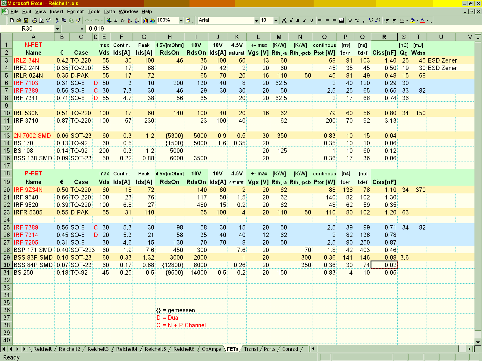

IRL3803 ist doch'n N-Fet. Nix mit V+ schalten.
(Obige Liste ist natürlich nur eine kleine Auswahl der
wichtigsten/günstigsten Typen...)
von Simon Küppers (Gast)
Die Dinger in deinem Attachment sind aber auch keine Logik-Level FETs.
Guck mal nach "BTS432" oder "BTS409"

von Kupfer Michi (Gast)
Ja sicher, desswegen ist ja auch bei den ersten paar P-FETS die 4.5V
RdsOn Spalte verräterisch leer.
In der LL-P-FET Hühnerfutter Klasse ist halt die Auswahl bei Reichelt
nicht so doll. Bei den Rolls Royce Modellen, da bleiben keine Wünsche
offen. Elektronik ist halt die Kunst des Kompromisses...
Aber was spricht denn gegen ein IRF 7314  IRF 7205  BSP 171
oder sogar für wenns wirklich nur ein paar mA sind BSS 84P ?

von Mark T. (bitts)
Hallo Michi,
deine Liste ist super. Sowas habe ich schon öfter gesucht.
Gibt es die bei Reichelt herunterzuladen, oder hast du die selbst
erstellt?
Gibt es inzwischen vielleicht eine aktuelle Liste?
