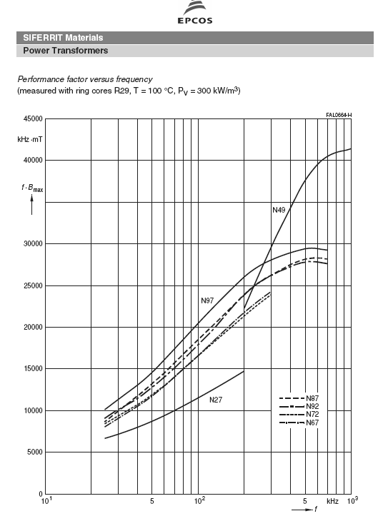

Gast #158002
Kann man eine Supressordrossel(77A) als Speicherdrossel verwenden??
Wenn, dann evtl diese:
http://www.fastrongroup.com/products/inductors/catalogList.php?category=009&series=PISR
http://www.fastrongroup.com/products/inductors/pdf/PISR.pdf
ansonsten geht bis 100Khz N27, bis 500Khz N87 Kernmaterial (Ferrit).
Allerdings nur mit ordentlich Luftspalt, da der Kern nur in eine
Richtung magnetisiert wird und leicht in die Sättigung gerät. Besser
sind bei Step-up Regler Eisenpulverkerne, weil der Luftspalt schon
"eingebaut"ist. Braucht allerdings etwas mehr Kupfer.
AxelR.

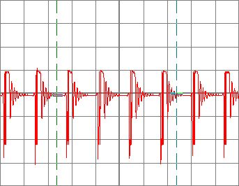

Gast #158008
Hallo!
Mit 150µH bekomme ich auch keine guten ergebnisse. Ich habe einen
Rinkern verwendet und ihn 1mm Kupferlachdraht gewickelt. Das problem
ist noch immer das selbe. Wenn ich eine Belastung von 1 kOhm am Ausgang
anhänge, dann sinkt die aufgestockte Spannung wieder auf die
Eingangspannung. Die stromaufnahme beträgt 200mA bei 6V. Im Dateianhang
habe ich den IC ausgang oszillografiert.
Wisst ihr vielleich was?
Gast #158009
Schon wie hier jemand erwähnt hat must du eine 'Speicherdrossel'
einsetzen die auch bei 2A noch 150µH hat -- das hat mit Sättigung zu
tun. Deswegen bricht bei Dir auch bei Last das System ein
gruss herbert
