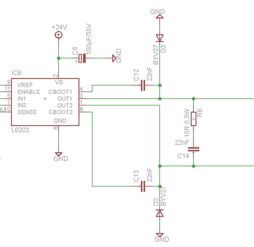

L6203 wird heiß ohne Last
Gast #2126401
der L6203 wird richtig heiß. Selbst ohne Last
steig die Temp. des L6203 so, dass man gerade noch den
Finger dran lassen kann.
Der L6203 wird per PWM ( ca. 17kHz ) betrieben, hat keinen
Kühlkörper und läuft mit ca. 75:25 Einschaltverhältnis des
PWM-Signals.
Was mach ich falsch ?
Danke,
Pepe.
Moderator #2126551
Pepe schrieb:
> Sense geht an direkt GND.
Ok.
> Strom auf 24V: ca. 100mA
Das ist zu viel.
> Strom am Ausgang: (Vor Snubber) ca. 30mA
Ok.
24V·100mA=2,4W spürt man mit dem Finger schon deutlich. Was passiert,
wenn der Baustein statisch betrieben wird, also an den Eingängen ENABLE,
IN1 und IN2 der Logikpegel nicht verändert wird? Gibt es irgendeine
Kombination von Eingangspegeln, wo der Strom ebenfalls auf 100mA steigt?
Hast du mal mit dem Oszi nachgeschaut, ob da irgendetwas mit deutlich
mehr als 17kHz schwingt?
